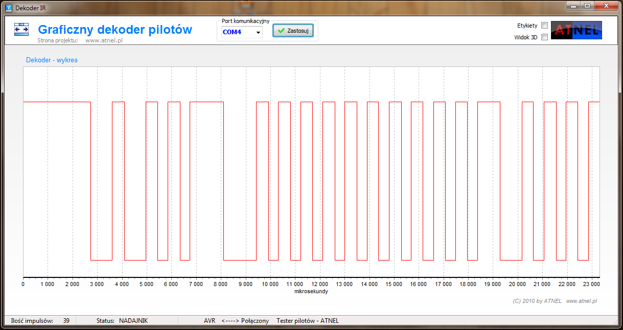

    Edit:
    A więc mam już zmontowany dekoder pilotów, wszystko działa. Oto wyniki "pomiarów":
    - mój pilot:
    ATMega8 - [Bascom] Nie działa pilot Philips RC5 z odbiornikiem na TSOP1736
    - pilot Philipsa:
    Czyżby Philips nadawał jednak w RC6?
