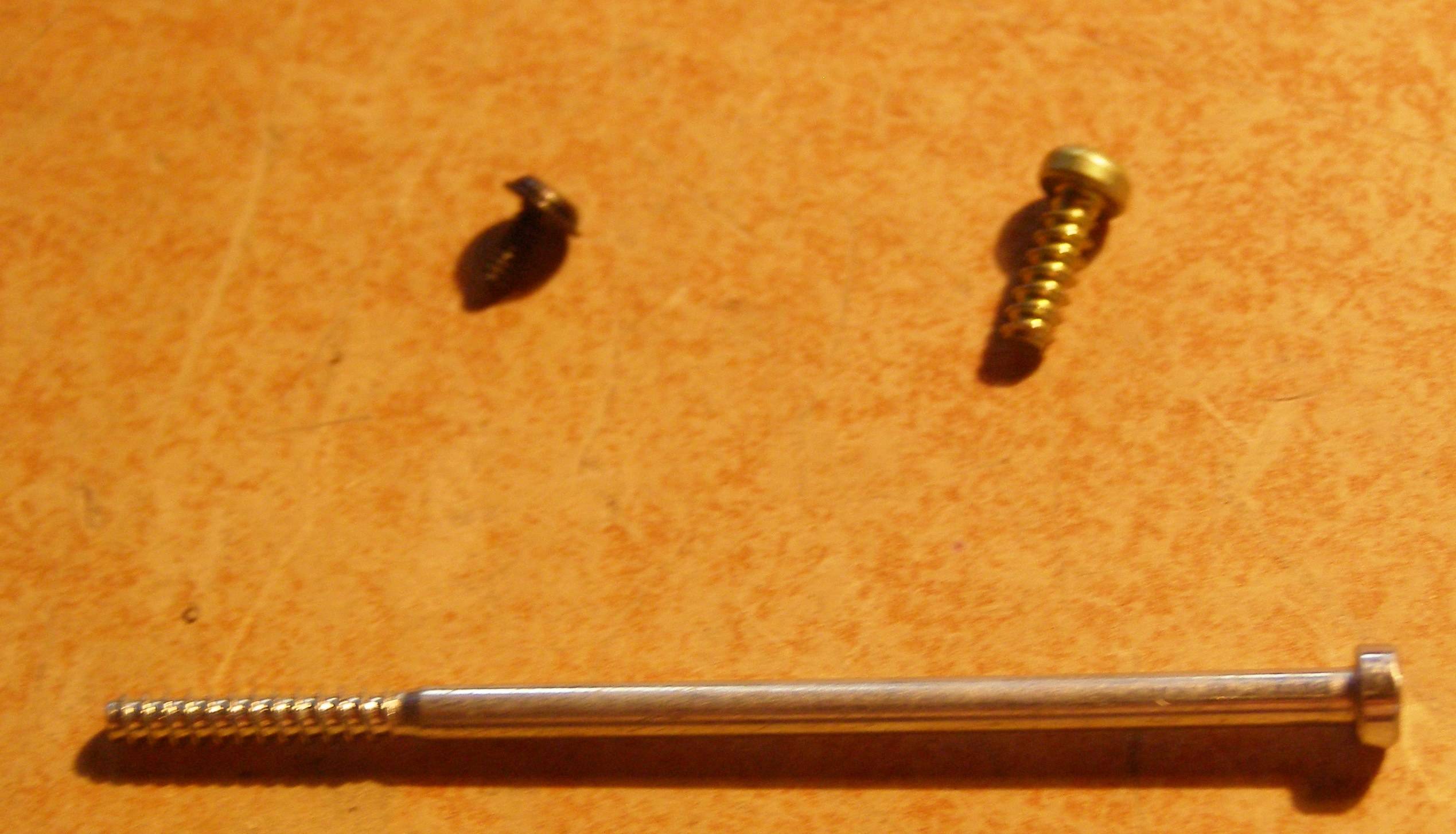

    Dostałem od kolegi "rozłożonego" Xboxa360.
    Po reflowie, złożeniu konsola a owszem się trzyma nic nie lata, no ale oczywiście nie działa :) Błąd 0013, z tego co wiem, to nie będzie tego łatwo naprawić, o ile w ogóle się uda.
    Problem polega na tym, że po złożeniu.. zostały mi podkładki pod śruby z tej konsoli i nie wiem w którym miejscu one się znajdowały.
    Uprzedzam, że czytałem wszelakie instrukcję odnośnie rozbierania Xbox-a ale nigdzie nikt nie pisał o żadnych podkładkach.
    Na które śruby / w którym miejscu znajdują się tam podkładki? Na żółte od płyty głównej nie pasują mi one, na napęd też nie.

  • #3 11217590
    Krystian14
    W tej chwili nie mam dostępu do dobrej jakości aparatu (dopiero za parę dni wrzucę zdjęcie), ale to podkładki wyglądają jak te:
    Xbox360 Arcade - Gdzie umieścić podkładki po reflowie i złożeniu konsoli?
    Jest ich 8 sztuk. Gdzie znajdują się one w konsoli XBox 360?
  • #4 11217654
    zibiii
    Poziom 24  
    Ktos zrobil x-clamp mod i to wlasnie od niego te podkladki.
  • #5 11222107
    McMarycha
    tak jak mówi zibii to są podkładki od x-clamp mod więc zapewne nie był tam robiony reflow i konsola się nadaje do śmieci lub możesz sprzedać na części

  • #11 11229893
    Krystian14
    Zdjęcie tej podkładki.
    Trochę nieostre, nie mniej widać ją dokładnie.
    Proszę o pomoc tylko gdzie one powinny być założone.

  • #14 11232785
    Krystian14
    Dołączam zdjęcie śrub
    Odpowiednio
    Po lewej u góry - czarne - 8x sztuk - radiatory
    Po prawej u góry - złote - 9x sztuk - płyta główna
    Dół - 6x sztuk - mocowanie napędu + obudowy
    To są wszystkie śruby w tej konsoli.
    Na żadną z nich nie pasuję mi te podkładki.
  • #16 11233241
    Krystian14
    Upewnię się czy dobrze odczytałem schemat.
    Te podkładki są między radiatorem, a obudową? Następnie z drugiej strony przykręcamy śruby.
  • #17 11233656
    bonzo jan
    Użytkownik obserwowany
    http://3.bp.blogspot.com/_F_NPVtCsofw/TUdJ7bA...AAGw/TCsVv4buL9Y/s1600/360heatsink+x+clap.gif
    Bardziej widoczne .
    http://3.bp.blogspot.com/-1KeLdkJkbe4/UDSWWzU...AAAAAAsk/nZrxpxj7VAE/s1600/xclamp%2520028.jpg
    Jest to niewłaściwy sposób naprawy.Uszkodzenie szybko wróci.
    A dopiero załapałem .
    U Ciebie te podkładki będą z pod płyty ,pod zapięcia XX ktoś podłożył.8szt powinno być.
    To sposób by ,,Juchy,, kiedyś coś takiego widziałem.
