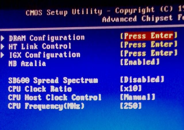

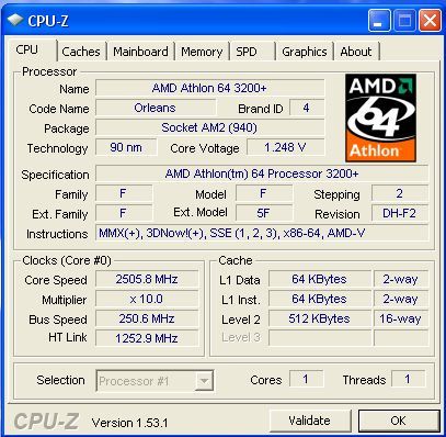

    To i ja się podłączę z moim zabytkiem. Nudziłem się i zacząłem od zasilacza i chłodzenia bo mi się grafika prawie paliła. Jak temperatura cpu, gpu i płyty spadły do około 35*C w stresie pomyślałem o podkręcaniu.
    Obudowa ma 3 wiatraki 120mm i jeden 80.
    Zasilacz Fortron 350W
    Procesor AMD Athlon 64 3200+ fabrycznie 2000Mhz
    RAM 2ghz 800mhz w jednej kości.
    Grafika też archaiczna nvidia geforce 8400 gs z poprawionym chłodzeniem.
    Mnożnik na stałe 10, i częstotliwość na 250. Cool & Quiet nie robił żadnej różnicy.
    Jak podkręcić AMD Sempron 3400+ z Geforce 6100 i 2GB RAM?

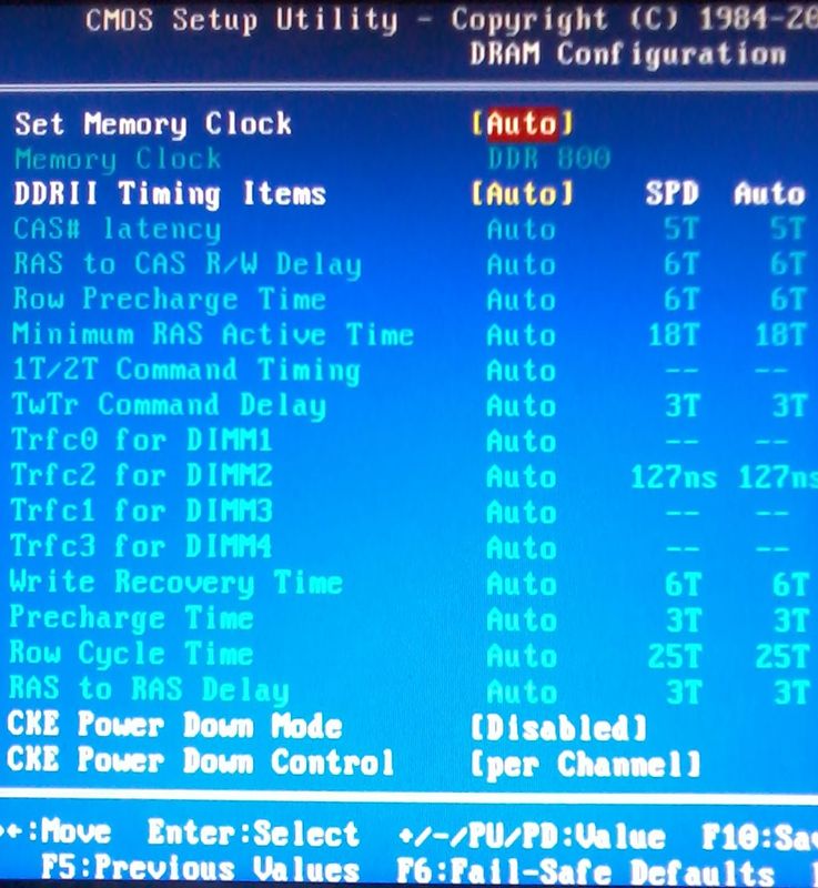

    Przy 260MHZ uruchamiał się w SAFE MOD. W zakładce zaawansowanych ustawień jest jeszcze zawiła konfiguracja RAMu ale zmieniłem w niej tylko clock RAMu na 667Mhz i wtedy odpalił przy taktowaniu 2,6 Gb ale cuda się działy z grafiką. Więc pozostałem przy poprzednim ustawieniu. Co tu jeszcze można poprawić?

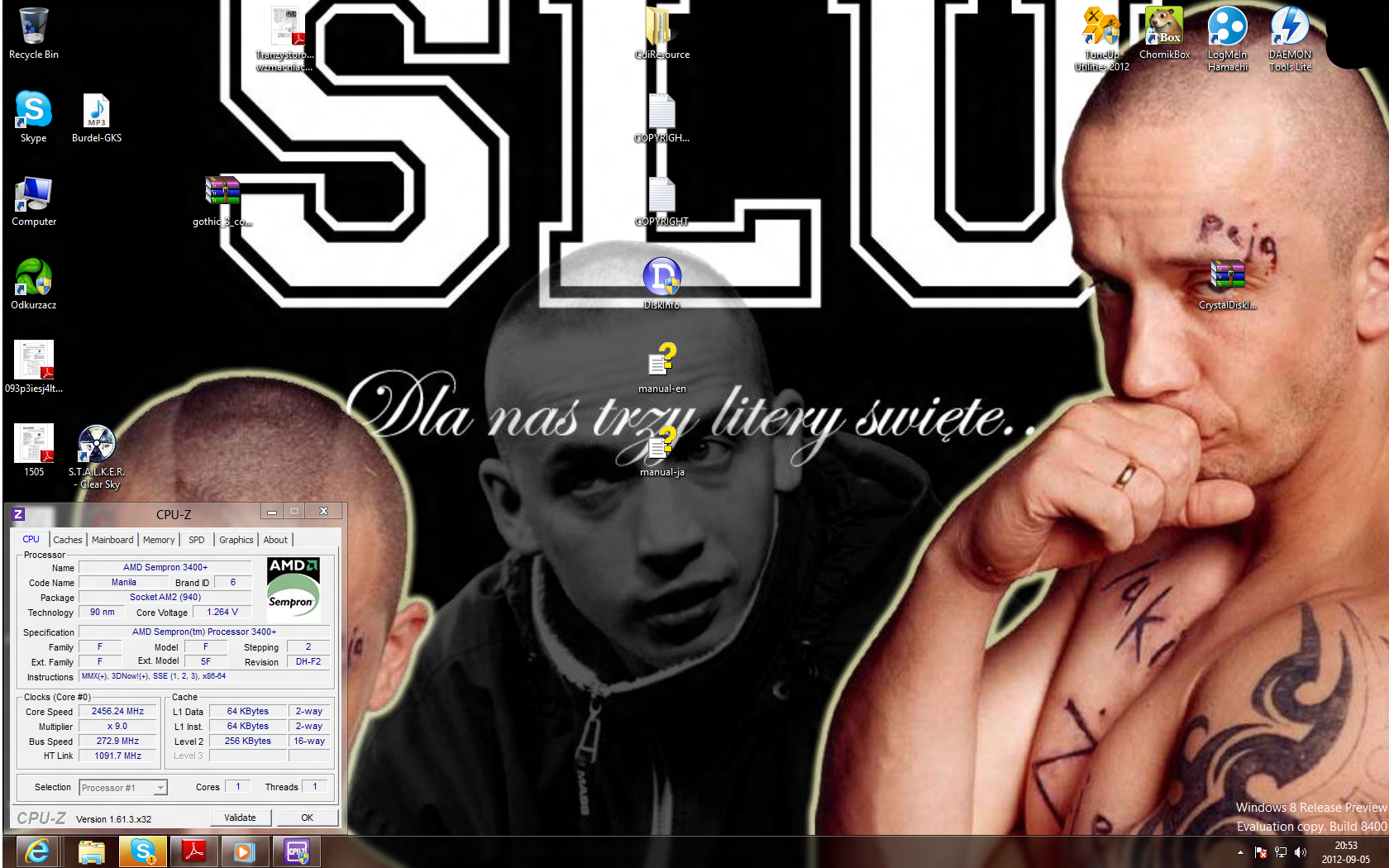

    Może specem nie jestem ale proponował bym sprawdzić czy zmieniając FSB nie podkręciło ci kart grafiki skoro cuda się działy (miałem podobnie po podkręceniu proca w windows 7 i 8 po chwili były poziome pasy na ekranie). Niedawno bios przeszedł aktualizację i został podkręcony do 2,45GHz co nie jest to może dużo ale mam jeszcze możliwość podkręcenia.
    A musiałeś zmienić taktowanie ramu bo poprzez FSB podkręca się też Ram.
  • #6 11282353
    sharpshuter
    Tak RAM skoczył z 400 na widoczne tu 501MHz ale RAMu na grafice to nie podciągnęło. Cuda się działy jak zmniejszyłem częstotliwość ramu w biosie do 667MHz. Jak podkręciłem do 2,6 gb to RAM miał około 400MHz. No i skakały mi po ekranie piksele i inne pasy jak grałem w World of Tanks. Dodam jeszcze że w stresie i GPU i CPU nie przekraczają mi 42*C przy obecnym chłodzeniu.
