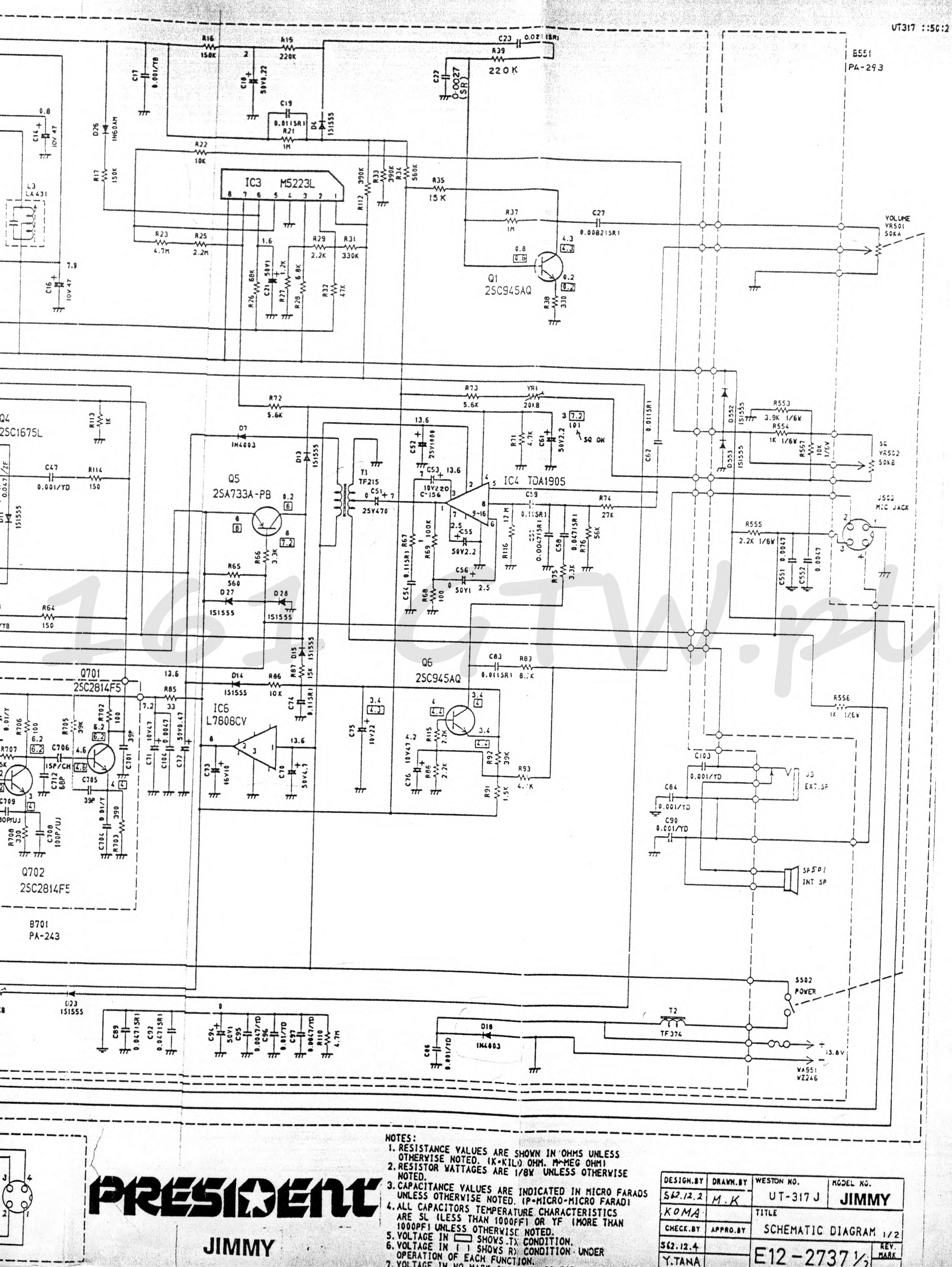

    Dostałem od znajomego radio podobno miało być sprawne, nie było odsłuchu po sprawdzeniu wymieniłem głośnik i zaczęło wydawać dźwięki ale nie o takie dźwięki mi chodziło. Po oględzinach okazuje się że radyjko nadaje ale strasznie trzeszczy przy czym od czasu do czasu zaczyna jarzyć się dioda od TX (gruszka nie wciśnięta), grucha wzięta od innego radyjka i to samo. Jaka może być przyczyna takiego zachowania się radia, od czego mogą być takie zakłócenia skoro nie jest podpięta antena. Nawet jeśli podłącze dodatkowy głośnik do tylnego wejścia EXT jest ten sam efekt.

    Dodam że trzeszczy na postoju i wyłączanym silniku tak że żadne ABS-y i alternatory nie wchodzą w rachubę, dołączając drugie takie samo radio pod tą samą wtyczkę jest wszystko w porządku. Dodam jeszcze że SQ minimum czy maximum tak samo trzeszczy.
    Proszę o wytłumaczenie co to jest ten układ m.cz i jeszcze jedno jak mam sprawdzić układ tda1220b bo zauważyłem że dwie ostatnie nóżki są lekko fioletowe, albo je coś przegrzało albo ktoś je przypalił jak wlutowywał, ( nie widać napraw).

    Zmierzyłem tda1905 (wartość skacze) pierwsza noga od 1v do 2,5v druga noga od 6v do 7,5v dziwne bo w opisach piszą inaczej. Po dłuższym działaniu radia zaczęło wydawać piski sprzęgania.

    To był zły pomiar masę łapałem z obudowy a nie z płytki. Po zmierzeniu z właściwej masy wynik mi wyszedł taki na IC4 (tda 1905) pierwsza noga 6,7v druga noga 13,3v. Przy okazji zmierzyłem IC6 (L7808cv)1-13,2v 2-7,8v 3-0.
    Po przedmuchaniu potencjometru ON-OFF dioda od TX-a już się nie jarzy i się już nic nie sprzęga, zostały same trzaski.
    Dodam schemat dla uproszczenia.
    https://obrazki.elektroda.pl/8325914000_1345207216.jpg
    https://obrazki.elektroda.pl/6130246800_1345207219.jpg
    Co ma potencjometr siły głosu, do żarzenia diody TX?
    Jeśli w obudowie TO220, to druga /środkowa/ noga jest na masie.
  • #7 11221866
    amerdi
    nie wiem co ma potencjometr ale przestało się sprzęgać. A przy tym IC6 faktycznie złe to opisałem kolego masz racje pierwsza noga 13,2 środkowa było 0 i trzecia 7,8.
