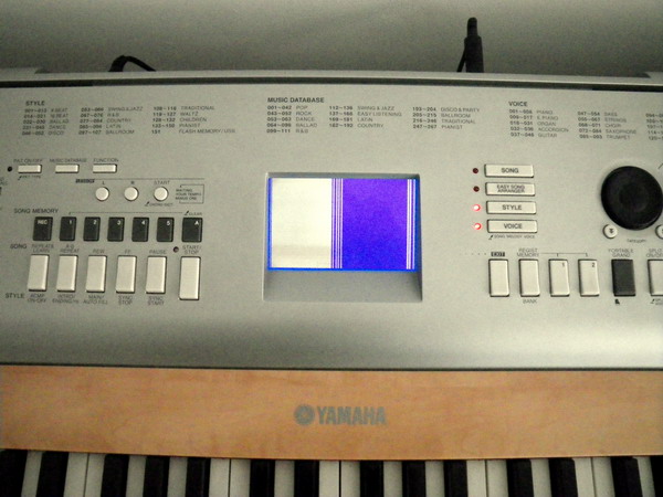

    Keyboard przez lata działał rewelacyjnie. Tego lata zaczął najpierw okazjonalnie migać wyświetlacz, później pokazał tylko pół ekranu, a ostatnio tylko biało-niebieski ekran. Czasami coś "majaczy" jak gram.
    Rozebrałem urządzenie myśląc, że może z kabelkami coś nie tak, ale w środku wszystko wygląda bardzo ładnie.
    Czy jest na forum ktoś, z Warszawy lub okolic, kto mógłby to naprawić? Sprzęt sam dowiozę.
    Zdjęcia ekranu poniżej:
    Yamaha dgx-620 - Wyświetlacz pokazuje pół obrazu lub wcale

    Dotknął mnie ten sam problem.
    Ekran po kilku latach zaczął mrugać, następnie nastała ciemność ( a raczej niebieskość ).
    Jedyną rzeczą jaką zrobiłem było wyczyszczenie tasiemki i gniazda od wyświetlacza.
    Pomogło od razu.

    Rozwiązaniem u mnie było jedynie zakupienie nowego panela LCD, dolutowanie oświetlenia i zamontowanie. Nie jest to trudne. Działa bardzo dobrze. Panele są w sprzedaży po ok. 160 zł na Alicośtam itp. Instrukcja montażu była na youtube.

    Wymieniłem część na nową. Czyszczenie, ruszanie listwami nic nie dawało.
