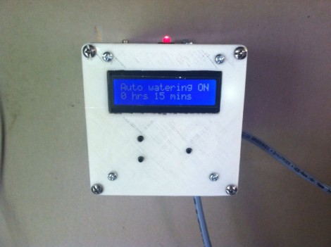

    Jest to ciekawe i niezbyt skomplikowane urządzenie do sterowania podlewania roślin w ogrodzie. To druga, ulepszona wersja sterownika, wykonana przez tego samego autora. Ulepszenie polegało przede wszystkim na zastosowaniu nowej elektroniki łącznie z wyświetlaczem LCD - poprzednio była to linijka z diod LED. Zastosowanie prostego wyświetlacza LCD 2x16 na pewno poprawiło komfort wyboru parametrów podlewania. Poniżej zdjęcie poprzedniej wersji oraz link do artykułu na temat pierwszego sterownika (artykuł w języku angielskim):
    Ogródkowy system podlewania
    Link do artykułu na temat pierwszej wersji urządzenia
    System korzysta z elektrozaworu do sterowania przepływem wody do ogródka. Wersja prototypowa została zbudowana z pomocą popularnej platformy Arduino z mikrokontrolerem ATmega328. Jednak do wersji ostatecznej urządzenia, autor postanowił skorzystać z płytki uniwersalnej, gdzie zamontował mikrokontroler wraz z pozostałymi potrzebnymi elementami oraz zamontował wyprowadzenie na LCD. Panel przedni do urządzenia został wykonany za pomocą drukarki 3D, dzięki czemu LCD i przełączniki pasują idealnie do wykonanej płytki PCB. Autor projektu udostępnił plik do druku. Udostępnił również schemat oraz oprogramowanie urządzenia. Autor wspomina, że oprogramowanie nie jest bardzo skomplikowane i udało mu się zaprogramować swoje urządzenie w zaledwie jedną noc. Wcześniej próbował zaprogramować inne mikrokontrolery takie jak PIC i MSP430, ale nie mógł sobie poradzić z LCD, więc postanowił ostatecznie skorzystać z gotowych bibliotek w Arduino. Cały układ jest taktowany kwarcem o wartości 16MHz. Ostateczna wersja układu została zaprogramowana przez platformę Arduino.
    Więcej zdjęć, filmik z zasadą działania urządzenia oraz schematy znajdują się na stronach źródłowych.
