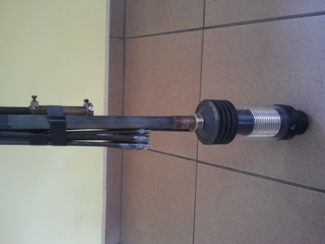

    Witam. Jestem posiadaczem stacjonarnej anteny z poliwenglanu i nie wiem jaki przewód do niej kupic żeby wszystko działało. Nie wiem jaka jest marka ani model tej anteny bo nie ma żadnego nadruku. Zwykły kabel od CB-Radia ma opołowe mniejszą średnice. czekam na podpowiedzi. Dopasowania przewodu do anteny stacjonarnej CB-RADIA Dopasowania przewodu do anteny stacjonarnej CB-RADIA

    Kolego jeśli to antena do CB, to jedyne co musisz spełnić, to to żeby kabel antenowy miał impedancję 50 om. Możesz zastosować kable: RG58, H155, H1000, RG213. Ja na bazie mam H1000, Wszystko zależy od tego jaki długi miałbyś mieć ten kabel- odrazu wyjaśniam długość kabla antenowego nie ma wpływu na współczynnik SWR, ale jeśli od anteny do radia miałoby być 40m kabla to zdecydowanie polecam conajmniej H155, a najlepiej H1000, są to kable o niskiej tłumienności.
    Na popularnym portalu aukcyjnym można zakupić owe kable, dobrym producentem kabli jest BELDEN.

    Dziękuję za odpowiedz:), mimo to dręczy mnie myśl, że rg58 ma o połowe mniejszą srednice przymierzajac go do koncówki wykreconej z anteny umieszczonej na zdjeciu. A odległoś bedzie około 4m, jeżeli zmienie lokacje radia to w porywach do 15m.

    Generalnie polecam h155 w tym rozwiązaniu . Widocznie kabel, który wcześniej był podłączony do tej anteny to H1000 lub RG213.

    tam był przy tej antenie kabel rg213 lepiej kup jakiś kabel firmowy niestety wszystkie rg58 to obecnie syf kabel sie grzeje przy mocy już 50wat lepiej kupić coś z rodzaju rf7 czy nawet ten h1000 z h155 bywa różnie tez są podróby

    Zdecyduje się chyba na tego H155. Dziękuję za podpowiedzi i pozdawiam:)
