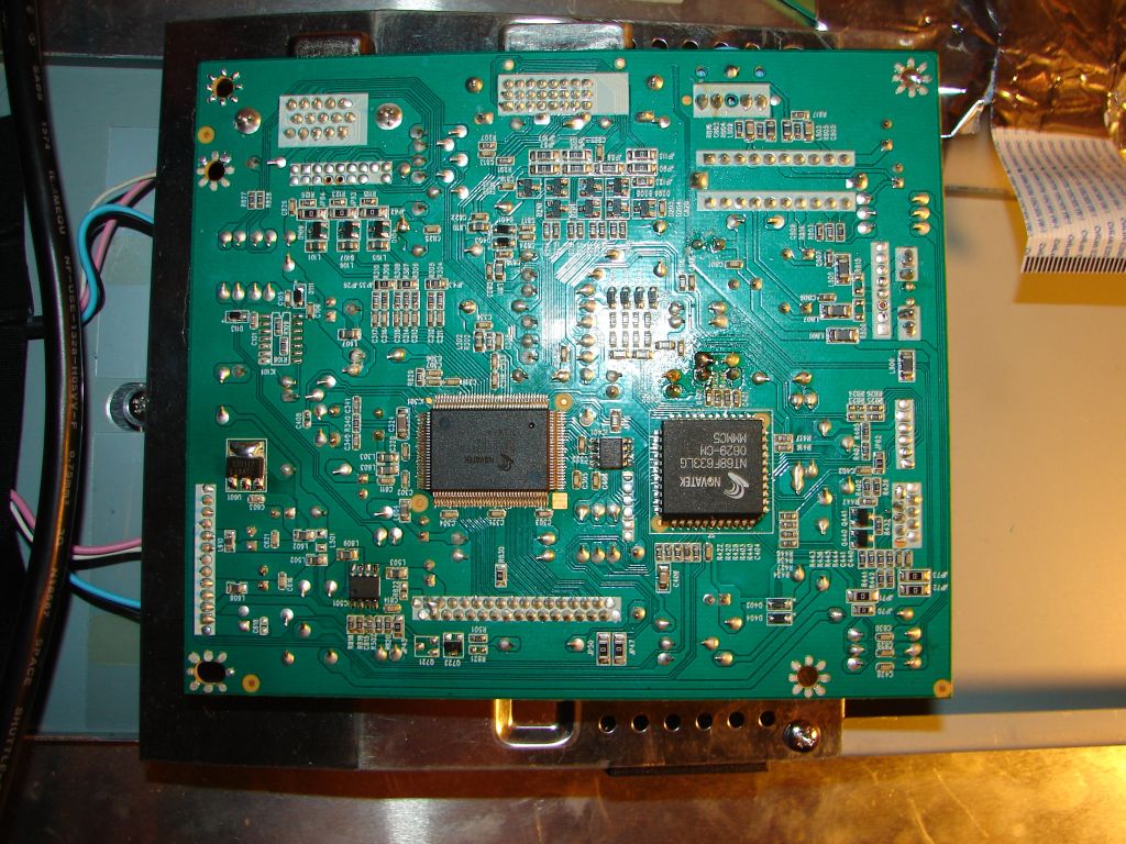

    Witam, czy istnieje tryb serwisowy do tego modelu? Monitor ma jaskrawy obraz, w menu głównym wciskając Balans Bieli prawidłowy obraz pojawia się na chwile, po czym zostaje jaskrawy.
    Odłączałem zasilanie i przytrzymując MENU podłączałem do sieci, ale niestety nie działa, ewentualnie wsady pamięci jakby ktoś posiadał.

    Jak taki Main jak na zdjęciu to poczytaj o procku Novatek.
    Hyundai X96WA - jak wejść w tryb serwisowy i poprawić jaskrawość obrazu?
    p.s
    W razie czego podaj co na Twoim Main, jaki zasilacz.

    Main ILIF-103 Rev:A w obsadzie NT68167FG, MX25L1005, 24C02, 24C04
    Zasilacz E131175 z jednym trafem invertera i wzmacniaczem audio.

    1. OSD Locked
    When the OSD is unlocked, keep holding down “Menu” key
    and press “Power” key once to turn on the monitor, the OSD
    will be locked and show this message. When the OSD is
    locked, only Power key function is still working, if user
    presses any other key it will also show this message. When
    the OSD is locked, Keep holding down “Menu” key and
    press “power” key once to turn on the monitor, the OSD will
    be unlocked and will not show any messages. This message
    location is at the position setting in “OSD Setup” item.

    Nie pojawia się unlocked i locked.
