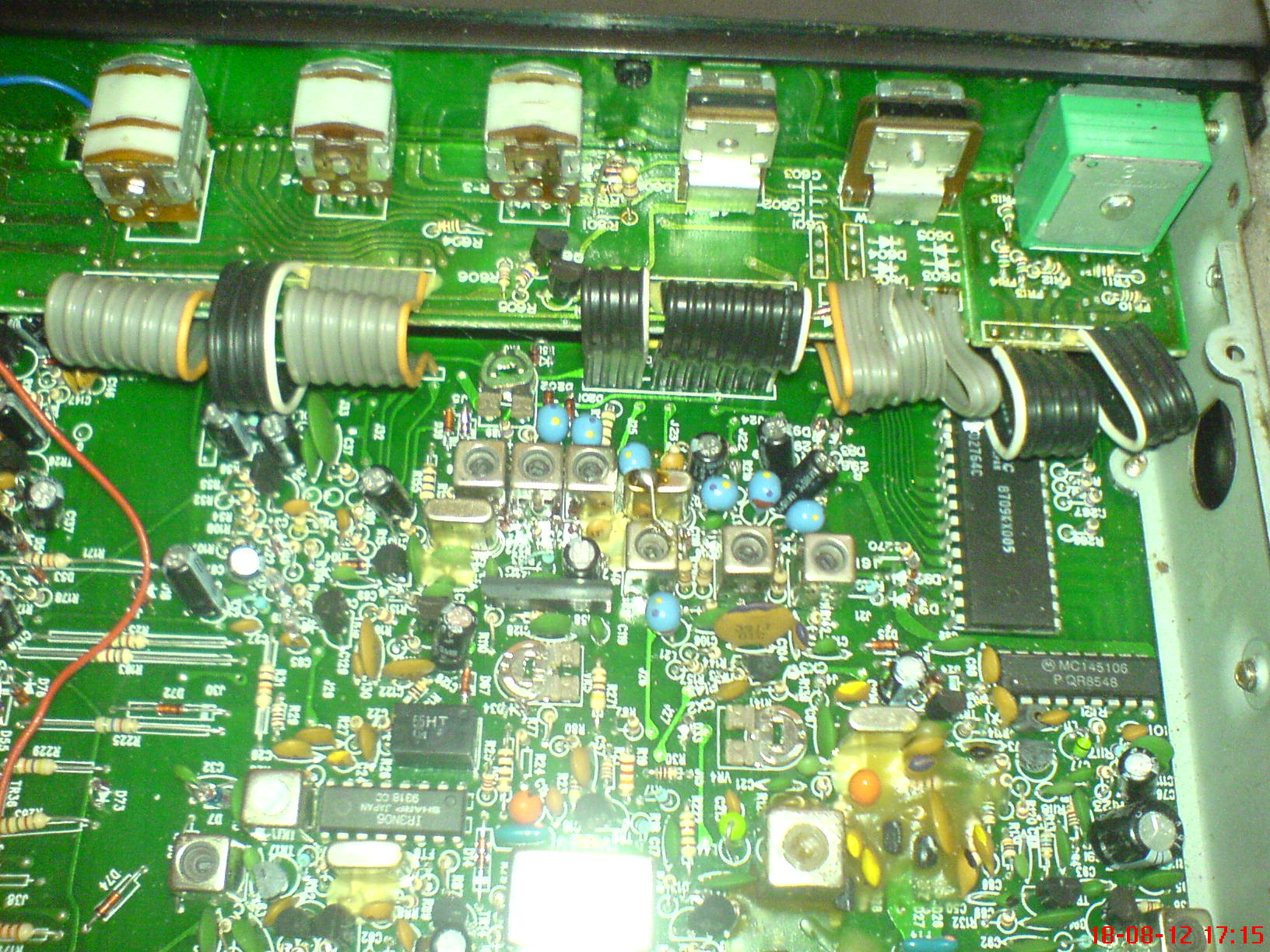

    Witam wszystkich.
    Dostałem w rozliczeniu Dragona Clean Tona-a. Radio jest doprowadzone do stanu wymagającego poświęcenia trochę czasu aby wrócić do możliwie dobrego stanu.
    Pierwsza sprawa, posiada on na panelu przednim przycisk z napisem POWER czyli do regulacji mocy wyjściowej. Poprzedni właściciel z niewiadomych przyczyn pozamieniał niektóre przewody łączące panel z płytą główną min. od tego przycisku. W związku z tym mam prośbę, ponieważ schemat który posiadam tego nie przewiduje pod które piny ma być on podłączony? Jeżeli ktoś dysponuje informacjami w tym temacie proszę o pomoc, mogą być nawet fotki.
    Kolejna sprawa, to emisje jednowstęgowe które są niżej niż powinny być. Zauważyłem tu różnice w wartości rezonatora X2 (co innego w radiu a co innego na schematach), dodam że AM/FM są w częstotliwości, ale to następnym razem.
    Proszę o wyrozumiałość.

    Witam. Mam takie sprawne radio, doprowadziłem do stanu fabrycznego dragona, a jako dawca posłużył mi bliźniaczy albrecht empire 2000.
    Co dokładnie potrzebujesz, fotki jakich miejsc? One nie wiele Ci pomogą ze względu dwustronny druk także na płycie czołowej.
    Wchodzisz na pawełka na 145.650?

    Wracając do tematu, chce zacząć od prostych usterek. Jak w poprzednim poście, gdzie ma być podłączony przycisk POWER. Ktoś pomieszał niektóre przewody pomiędzy panelem a płytą radia. Schematy którymi dysponuję nie przewidują tego. To na początek.
    Pozostaje jeszcze kwestia SSB, gdzie górna i dolna wstęga pracują poniżej częstotliwości, ale to potem dlatego że muszę podać więcej szczegółów ( różnica pomiędzy stanem radia a schematami i serwisówką ). Dodam tylko że wspieram się schematem i serwisówką p.jacksona oraz schematami które odpowiadają konstrukcji tego radia wskazane w innym temacie przez jednego z forumowiczów.

    W dragonie wszystkie przewody w taśmach są połączone 1 do 1. Jedynie w albrechcie taśma do przełącznika pasm (czterdziestek) ma przeplot.

    Uporałem się z emisją SSB. Należało poprawić kilka lutów i zestroić. Co do regulacji mocy przyciskiem POWER dam znać w najbliższym czasie, a prawdopodobnie dopiero po naprawie końcówki mocy. Ponieważ jest to temat wielokrotnie poruszany na forum więc nie będę znowu pytał. Jak uporam się z tym również poinformuję.
    tpl. Dzięki za fotkę
