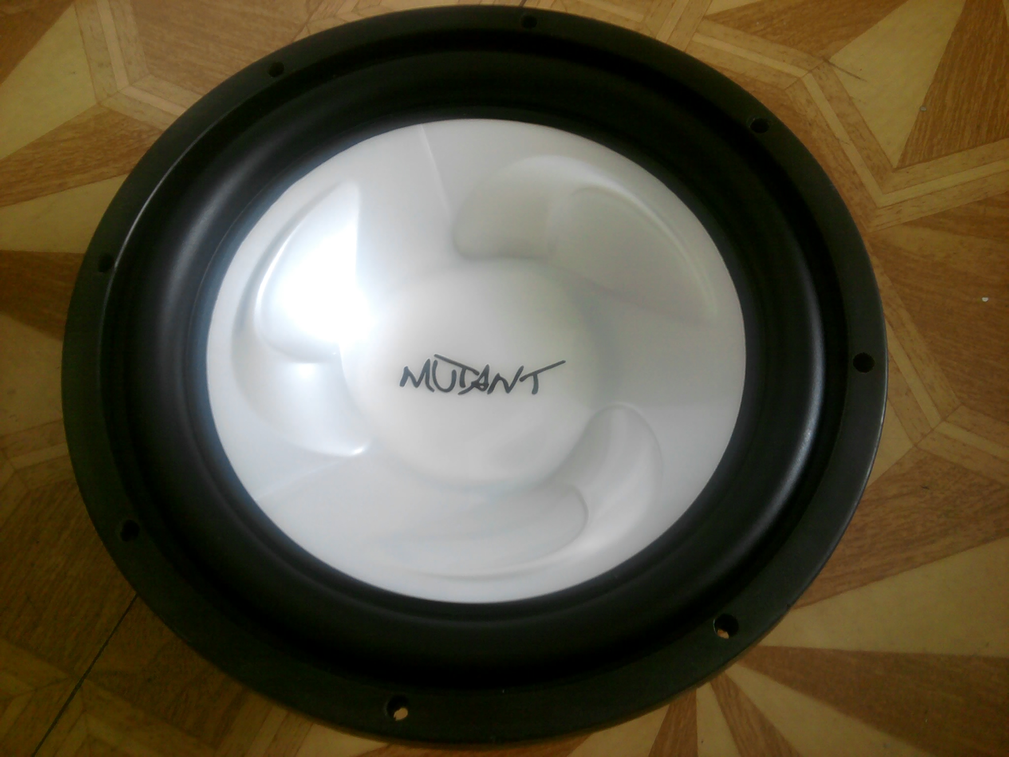

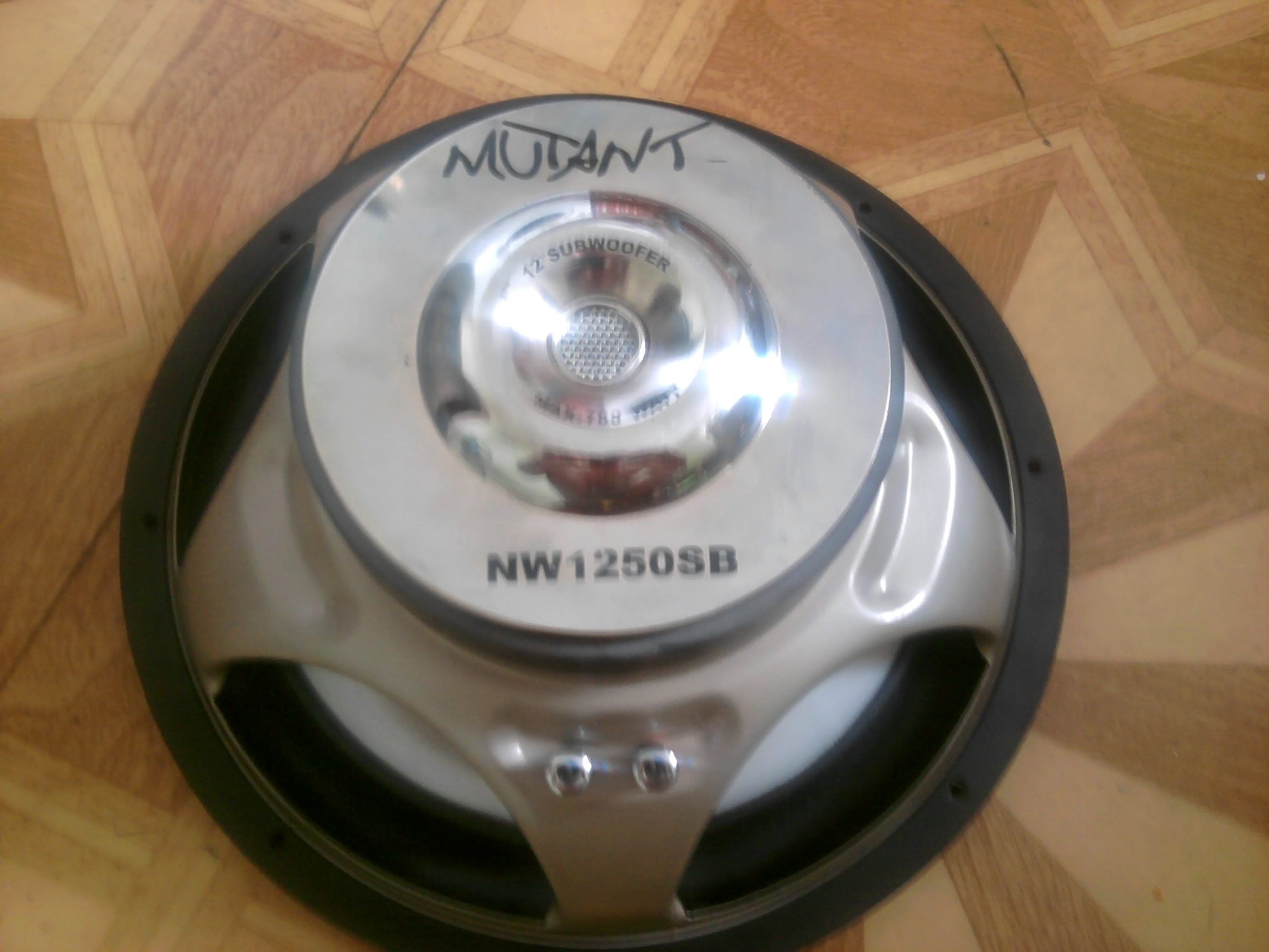

    Posiadam głośnik 30cm MUTANT NW 1250SB Mutant NW1250sb - Czy ktoś zna ten głośnik?proszę o radę Mutant NW1250sb - Czy ktoś zna ten głośnik?proszę o radę
    Oraz taki wzmacniacz MAGNAT CLASSIC 460 Mutant NW1250sb - Czy ktoś zna ten głośnik?proszę o radę
    Nie znam się na audio,nie mam pojęcia na ile jest zdolny ten głośnik,nie mam żadnych wiadomości o nim i czy opłaca się budować do niego skrzynie.
    Proszę kolegów o radę czy warto robić do niego skrzynie i oczywiście JAKĄ.
    Miałoby to grać w domu w pokoju 20m2 wzmacniacz już gra od dawna ale z mniejszymi głośnikami.Pozdrawiam

    Głośnik Subbass
    Średnica: 30 cm
    Moc : 200W RMS
    Moc Max : 700w Max Power
    Częstotliwości : 35-800 Hz
    SPL: 90dB
    Zalecana obudowa TUBA : 34 Litr
    Zalecana obudowa BOX : 40 Litr
    Dane ze strony producenta.

    Czy taką skrzynie miałeś na myśli pisząc zamknięta z BR
    #8 11222436
    mscgs24
    Nie ma sprawy :)
    Tak, dokładnie taką, tylko musisz sobie BR zestroić - dobrać odpowiednio długi i o odpowiednieś średnicy.
