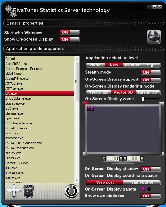

    Posiadam program msi afterburner w wer. 2.2.4 i kartę Radeon HD6970 MSI Lightning
    Link
    Chciałem podkręcić GPU, opcje Core Clok i Memory Clok wiem do czego służą i trochę je podkręciłem lecz nie wiem za to do czego służy i jak się z tym obchodzić Power Limit %, Core Voltage, Memory Voltage i Aux Voltage
    MSI Afterburner 2.2.4 - Jak ustawić Power Limit i napięcia na Radeon HD6970?
    Moze Ktoś wyjaśnić i podpowiedzieć jak z tej opcji korzystać .....
    I przy okazji opisać te opcje do czego służą....
