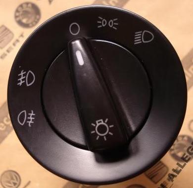

    Mam pytanie. Jeżeli Golf IV posiada taki włącznik świateł:
    VW Golf IV - Czy włącznik świateł z Golfa V zadziała z funkcją AUTO?
    to czy można do niego zainstalować włącznik z Golfa mk5 taki jak ten?
    I jeśli tak, to czy będzie działać poprawnie pozycja AUTO?
  • #2 11223189
    cynio333
    Poziom 19  
    Nie.
  • #3 11223205
    piachu1994
    Nie, z powodu, ze Golf 5 ma zupelnie inna elektryke i nie jest zgodna. Przelacznik bedzie pasowal od Audi A6, w koncu wychodza z jednej stajni, tylko pod inna marka.
  • #4 11223457
    marekdb9
    @U.P. Chodzi o taki jak powyższy?
  • #5 11223531
    piachu1994
    Nie.
  • #6 11223709
    Zico63
    Poziom 37  
    Winien nie jest taki czy inny włącznik a system elektryczny!
    Jeśli chodzi Koledze o automatyczne swiatła - w Golfie IV robi się to jeszcze prosto i elektromechanicznie - nie elektronicznie czy "programowo".
