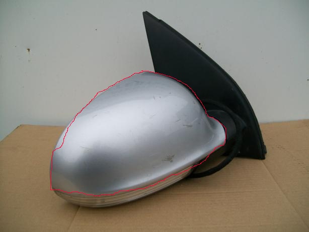

    Obecne lusterko zostało uderzone i ma teraz problemy ze składaniem. Składa się częściowo, słychać trzeszczenie (jakby przeskakiwały ząbki trybów). Jeżeli już się złoży to trzeba je popchnąć ręką w trakcie rozkładania, aby rozłożyło się do
    końca.
    VW Jetta 1.9 TDI 2008 rok. Lusterko jest elektrycznie składane i regulowane, podgrzewane oraz posiada doświetlanie.
    Chciałbym prosić o pomoc przy doborze lusterka / ew informacji czy mechanizm składania elektrycznego jest "naprawialny".
    Na allegro znalazłem aukcję z lusterkiem z kostką 13 pin GOLF V prawe 13-pin * GOLF 5 ... Lusterko prawe VW Golf V zamykane elektrycznie,pamięć,podświetlenie,kierunek,ogrzewany wkład
    Czy takie będzie dobre ?
    Pytanie nr 2.
    VW Jetta 1.9 TDI - Lusterko składa się częściowo
    Czy zewnętrzna lakierowana część obudowy jest demontowalna (zaznaczone na czerwono, zdjęcie z aukcji o której wspominałem wyżej) Obecne lusterko jest w doskonałym stanie, poza opisanym defektem, więc myślałem o podmienienu obudowy aby uniknąć wizyty u lakiernika.
    Z góry dziękuję za pomoc
    Piotr

    Sam sobie odpowiem na zadane pytanie, może komuś się przyda.
    Tu jest dobry przewodnik jak rozebrać lusterko. Okazuje się być bardzo modularne, poza mechanizmem składania elektrycznego który jest zamknięty w szkielecie i aby go wyjąć, trzeba rozdzielić obie części lusterka (czego nie udało mi się zrobić)
    Z rzeczy której nie ma w/w przewodniku. Da się wyjąć lampkę od doświetlenia. wymaga wykręcenia 1 torx'a i delikatnego podwarzenia od strony mocowania na śrubkę.
    Jeżeli chodzi o same lusterko to w wersji która była u mnie musi być lusterko na 9 przewodów. Z pamięcią będzie 13 przewodów (to jeszcze zależy od wersji)
