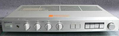

    Witam, posiadam leciwy, ale dobry wzmacniacz Sony TA-AX2. Wygląda tak :
    Grzejący się transformator we wzmacniaczu Sony TA-AX2.
    W środku wygląda tak:
    I mam pytanie odnośnie temperatury. Konkretnie grzeje się transformator ( na zdjeciu otwartym po prawej stronie )
    Po paru godzinach pracy i słuchaniu muzyki na niewielkiej głośności tak na dotyk potrafią mieć kratki wentylacyjne ( nad transformatorem ) na dotyk około 40-50 stopni. Gdy dotkniemy wzmacniacza w tym miejscu od dołu myślę, że blacha tam może mieć ze 60-70 stopni. Czy takie temperatury są normalne dla zintegrowanych wzmacniaczy ?? Dodam, że jest dobrze wentylowany jest na wolnej przestrzeni na stole i żadne kratki nie są niczym zasłonięte.
    Czy to normalne ?

    Grzanie się transformatora jest całkowicie normalne. Przy jakich głośnościach się to dzieje ?
    Andrew7826893 napisał:
    około 40-50 stopni.
    Obecnie w pokoju mam 25,9 stopnia. W takich warunkach oczywistym jest, że sprzęt musi być cieplejszy niż jakby w pokoju było 18 stopni.

    Gałka regulacji głośności ma 10 stopni. Ja nie przekraczam 2/10, bo to już na prawdę w pokoju jest bardzo głośno, a słuchawki niewytrzymują. Więc więcej niż 2 nie używam.
    Tylko, że też wiesz on ma 40-50 stopni u góry na tych kratkach, ale jak dotknę transformatora od dołu gdzie jest przykręcony to tam po 2-3 sekundach zaczyna parzyć w rękę.

    Przy wyłączonej muzyce też grzeje się silnie ?

    On się tak w sumie nawet jeśli muzyka nie leci podobnie grzeje, ale jest trochę chłodniejszy.Dodam że na 2/10 to na prawdę jest już bardzo głośno. On taką temperaturę uzyskuje mniej więcej po 4 godzinach od włączenia.

    Nie masz się co martwić. Grzanie się transformatora, to normalne zjawisko.
