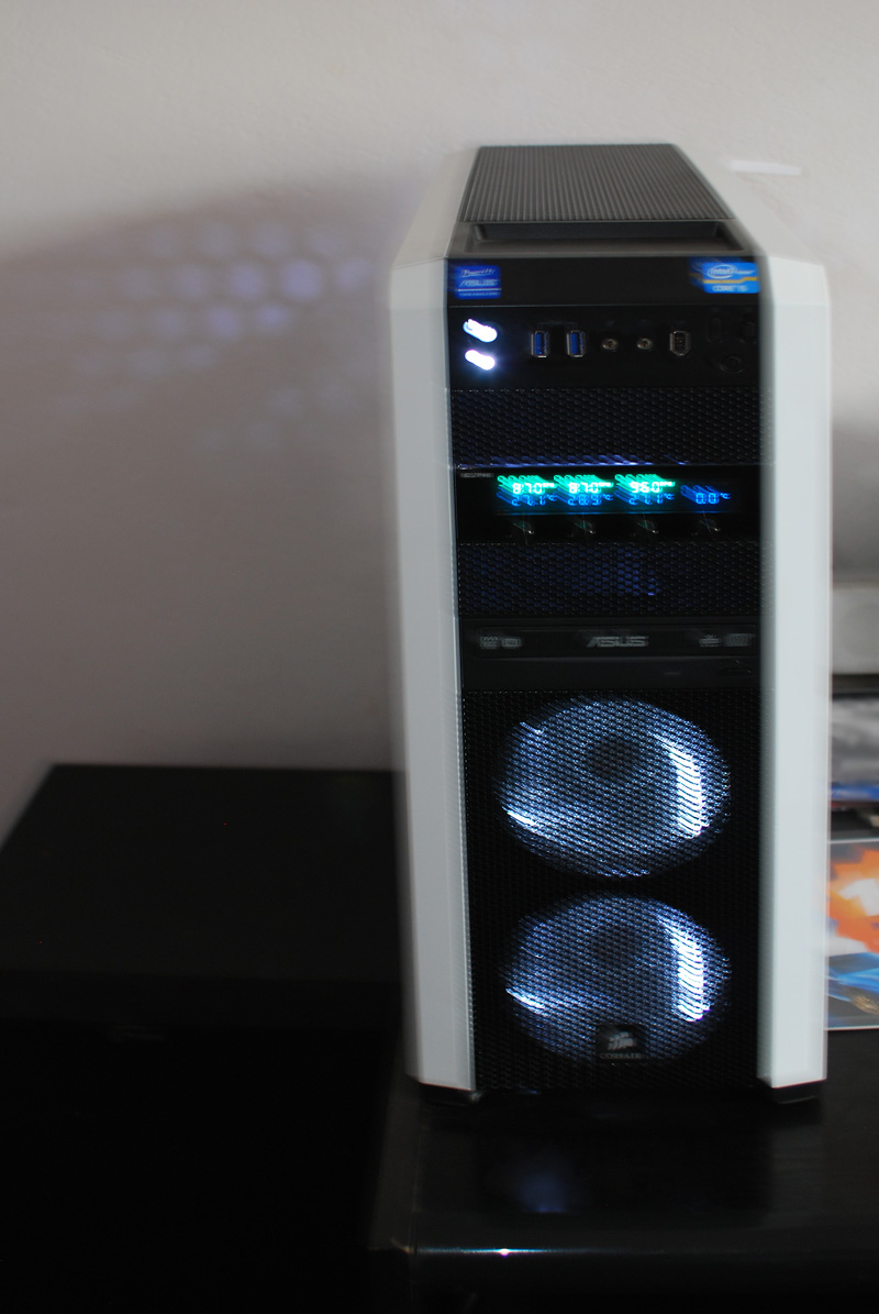

    irek6311
    Poziom 33  
    Do obudowy 1 wyciągający powietrze wentylator u góry dodałbym a jak tam miejsce na 2 to zabuduj ,
    t.luk ja no box chłodzeniu nawet do 50"C nie miałem więc nie przesadzaj ,
    obudowa ma kiepską wentylację/cyrkulację powietrza i dlatego takie wysokie temperatury .
    Edit:

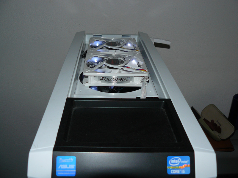

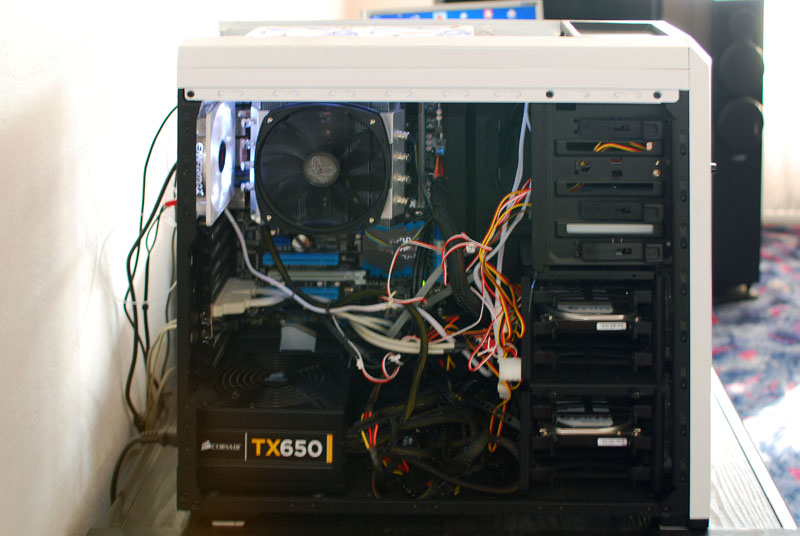

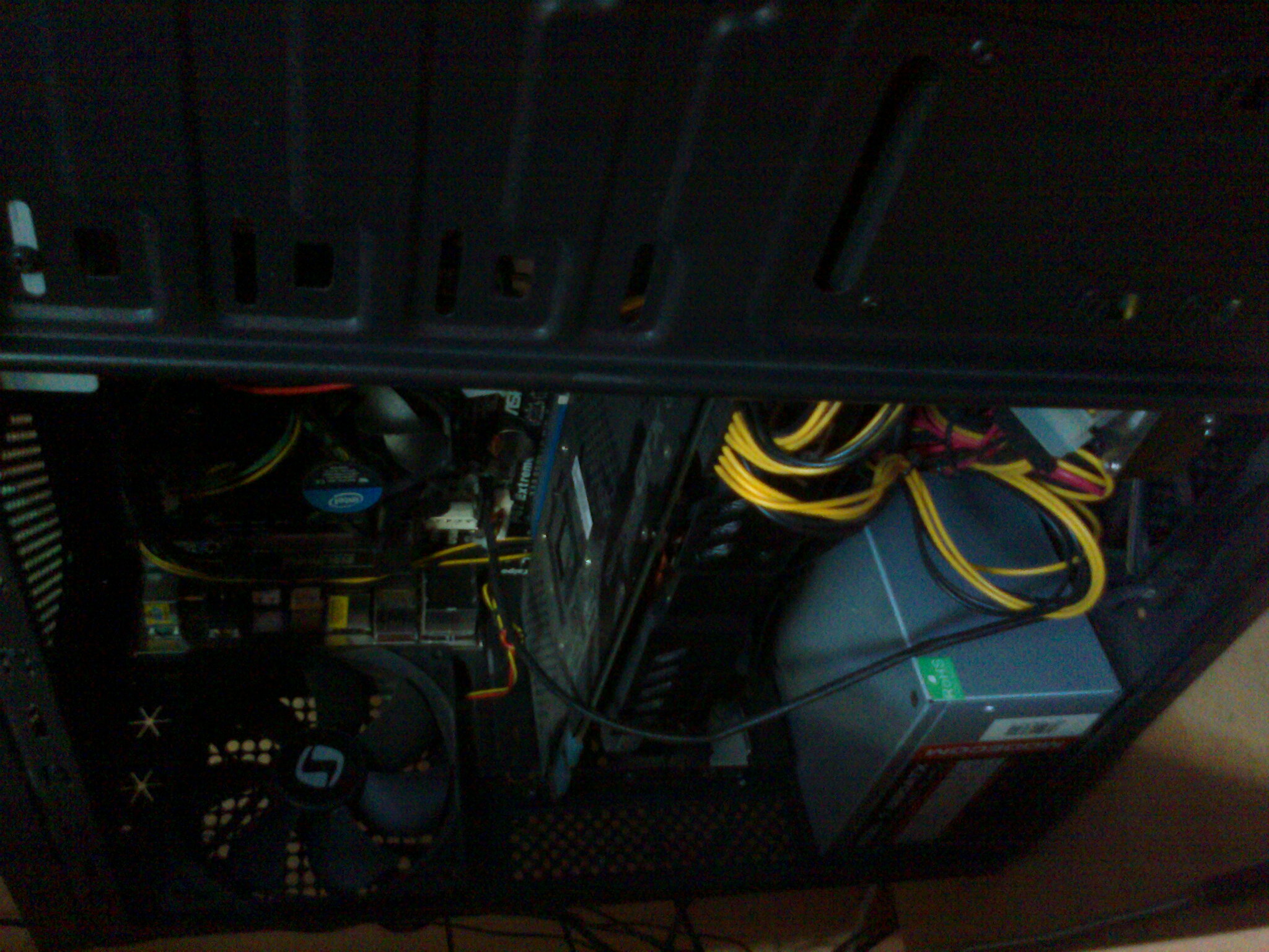

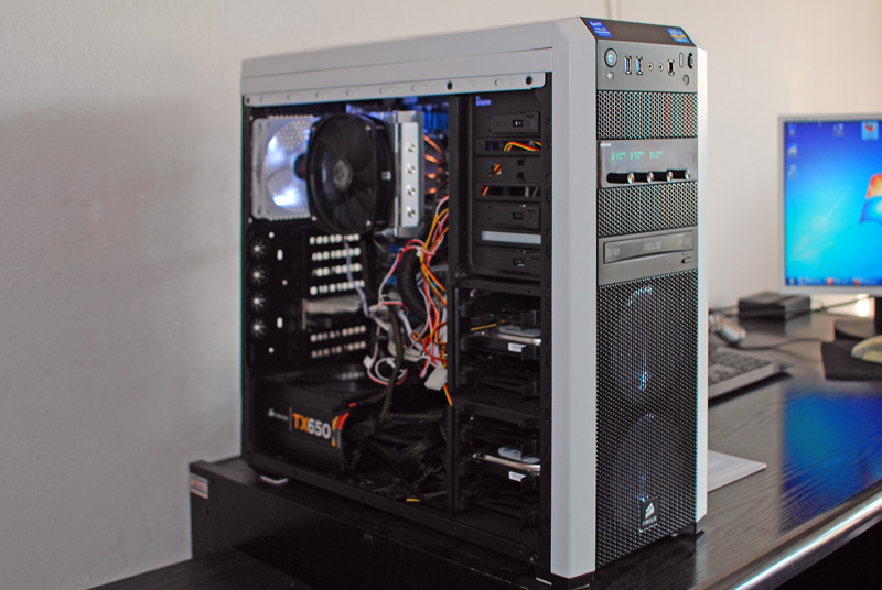

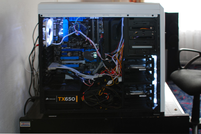

    Ja mam tak przewietrzaną obudowę :
    Czy temperatura rdzeni i5 2500K w CS:GO jest bezpieczna?

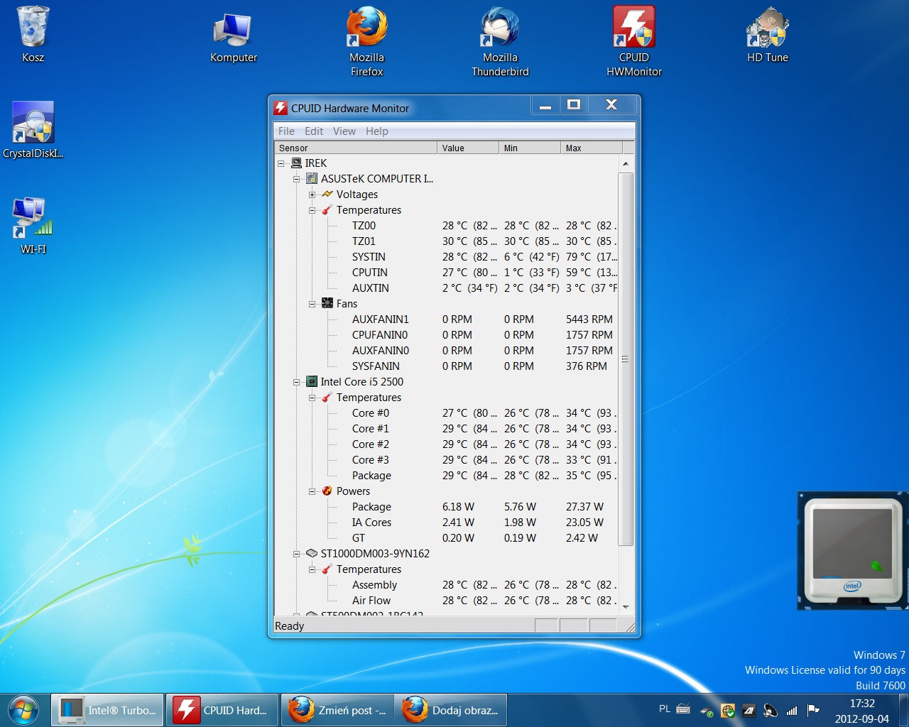

    po zmianie wentylatora na procesorze
    temperatura zbliżona do w mieszkaniu jak tylko net przeglądam i dlatego boczny wentylator (ten wielki) wyłączony .
  • #13 11231178
    fgh90
    Tobie to ma co chłodzić:D U mnie jest jeszcze jednen slot na wiatrak u góry. Mam już 2, z tyłu wyciąga powietrze i jeden od dołu wciąga. Ale teraz odlożyłem bok budy i temperatury w granicach 75-79 a grafika nie przechodzi 50. Więc jak mówicie da coś ten wentylator jeszcze jeden?
  • #14 11231206
    irek6311
    Poziom 33  
    tak jak u mnie widzisz 3 wciągają powietrze i 3 wyciągają gorące powietrze na zewnątrz ,
    mam czujniki i regulację obrotów to sam to koryguję by gorące powietrze nie tłoczyło się koło procesora ,
    u góry dodaj wentylator wyciągający powietrze to procesor będzie chłodniejszy .
    Ja tam widzę 2 tłoczące i 4 wyciągające, ale zdjęcia nędzne więc może się mylę ;)
    W takiej konfiguracji możesz ten boczny podłączyć na minimalne obroty.
  • #20 11250348
    irek6311
    Poziom 33  
    qrchakos w nowych zasilaczach powietrze od strony wentylatora jest wydmuchiwane ;)
    obecnie nie obciążony mam zasilacz to zamontowałem go tak by dmuchał do obudowy ...
    jak kupie kartę graficzną to obrócę go na dół by nie nagrzewał karty graficznej i uruchomię wentylator na ściance bocznej
    po ostatnich upałach zmieniłem chłodzenie na procesorze na te co we wcześniejszym poście poleciłem ...
    ten firmowy Intela jednak mało wydajny i głośny jak pracuje na pełnych obrotach .
  • #21 11250884
    qrchakos
    W każdym zasilaczu powietrze jest wywalane na zewnątrz budy, chyba że pasywny ;)
    Ale skoro odwróciłeś go to jest 3 do 3 ;)
