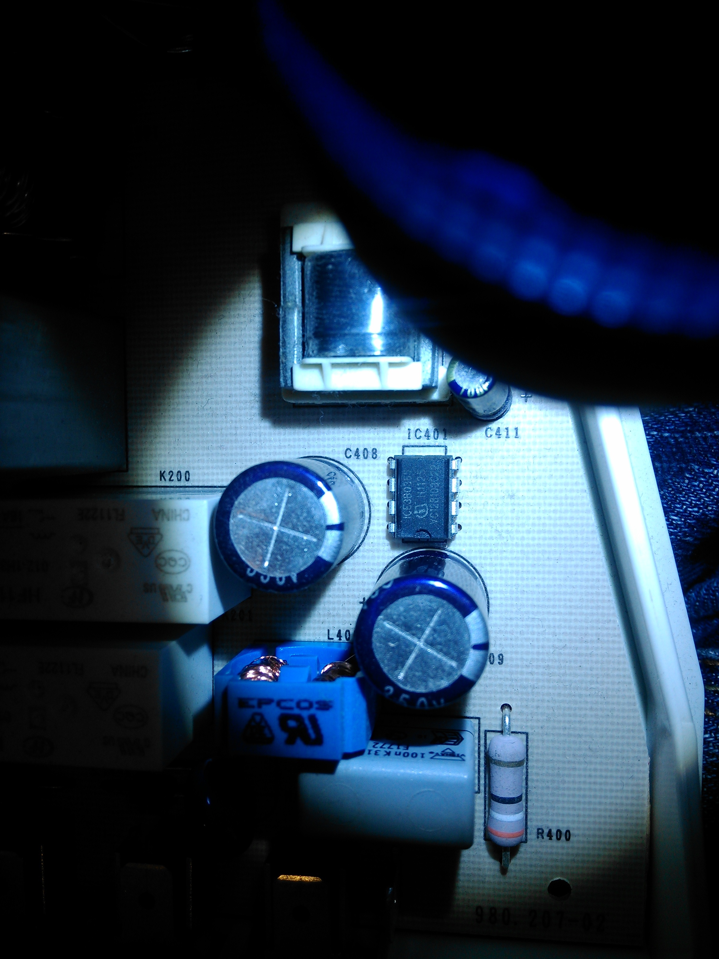

  • #9 14833571
    tom-kucu
    Podepnę się do tematu.
    Także potrzebuję schematu zasilacza do tej płyty, ma ktoś? Nie wiem co to za element mi padł - jak na zdjęciach.

    #10 14856245
    Karlheinz
    Indukcja Amica PBP4VI510FTB - błąd E44/E4444 po wymianie panelu sterującego
    A na odwrocie płytki wszystkie elementy ok?
  • #11 14858565
    tom-kucu
    @Karlheinz Dzięki za zdjęcie!
    Mógłbyś wysłać ostrzejsze? Oraz zdjęcie z drugiej strony, bo upaliło tam rezystor i też nie wiem jaki był.
    Pozdrawiam!
    @Karlheinz albo odczytaj symbol/numer tej przetwornicy ICE.. :)
  • #12 14926775
    jacekdnb
    ICE380355 - identyczny zasilacz jest w Teka o kodzie 60904039
    I jeszcze zdjęcie tyłu płytki, nie wiem który rezystor Ci się upalił, jak potrzebujesz to wrzucę Ci inne zdjęcie. Swoją drogą mam taki zasilacz nowy dostępny od ręki.
