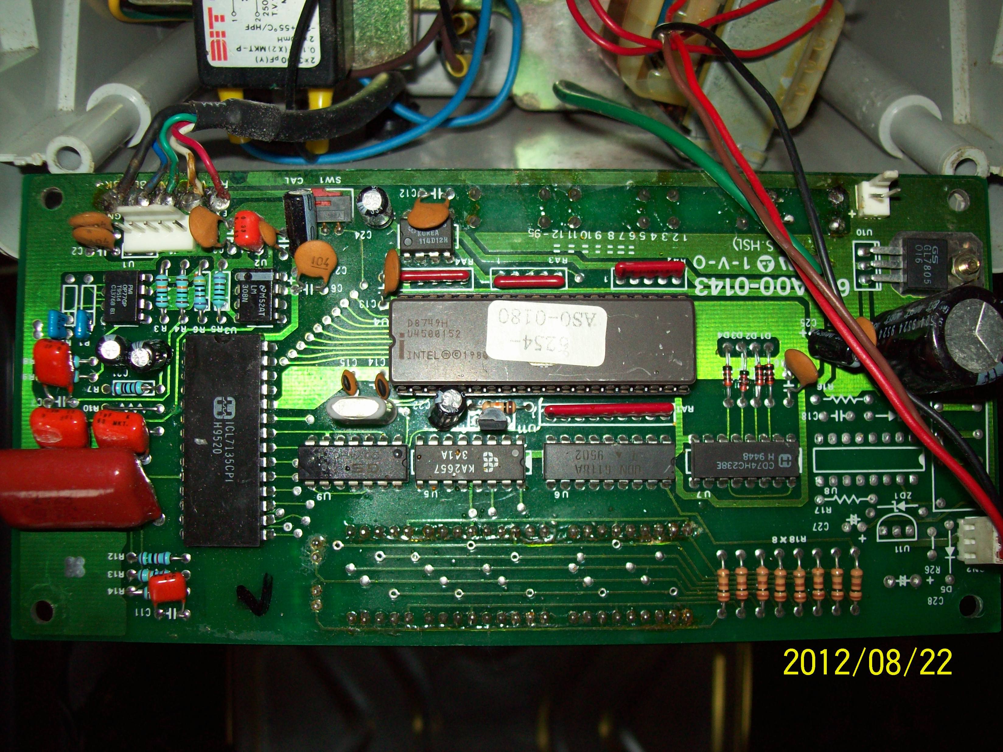

    mam problem z wagą, mianowicie przy uruchomieniu wyświetla się komunikat DUAL, a waga nie reaguje na żadne przyciski. Ma ktoś może pomysł co to za komunikat i czego on dotyczy?
    Komunikat wyskakuje kiedy przełącznik kalibracyjny ustawiony jest na SW1 jak i na CAL.
    Arek
    #2 11230262
    mawi2
    Waga wykonana na modułach czy na elementach dyskretnych? Ogólnie w tych modelach często pękały płyty główne. Powód słabej jakości laminat i nieszczęśliwie umiejscowiony wkręt mocujący płytę. Mikropękniecia na ścieżkach łączących przyciski z elektroniką. W przypadku wagi na modułach mógł uszkodzić się moduł CDM.
  • #3 11232904
    areknr
    Witam Kolego!

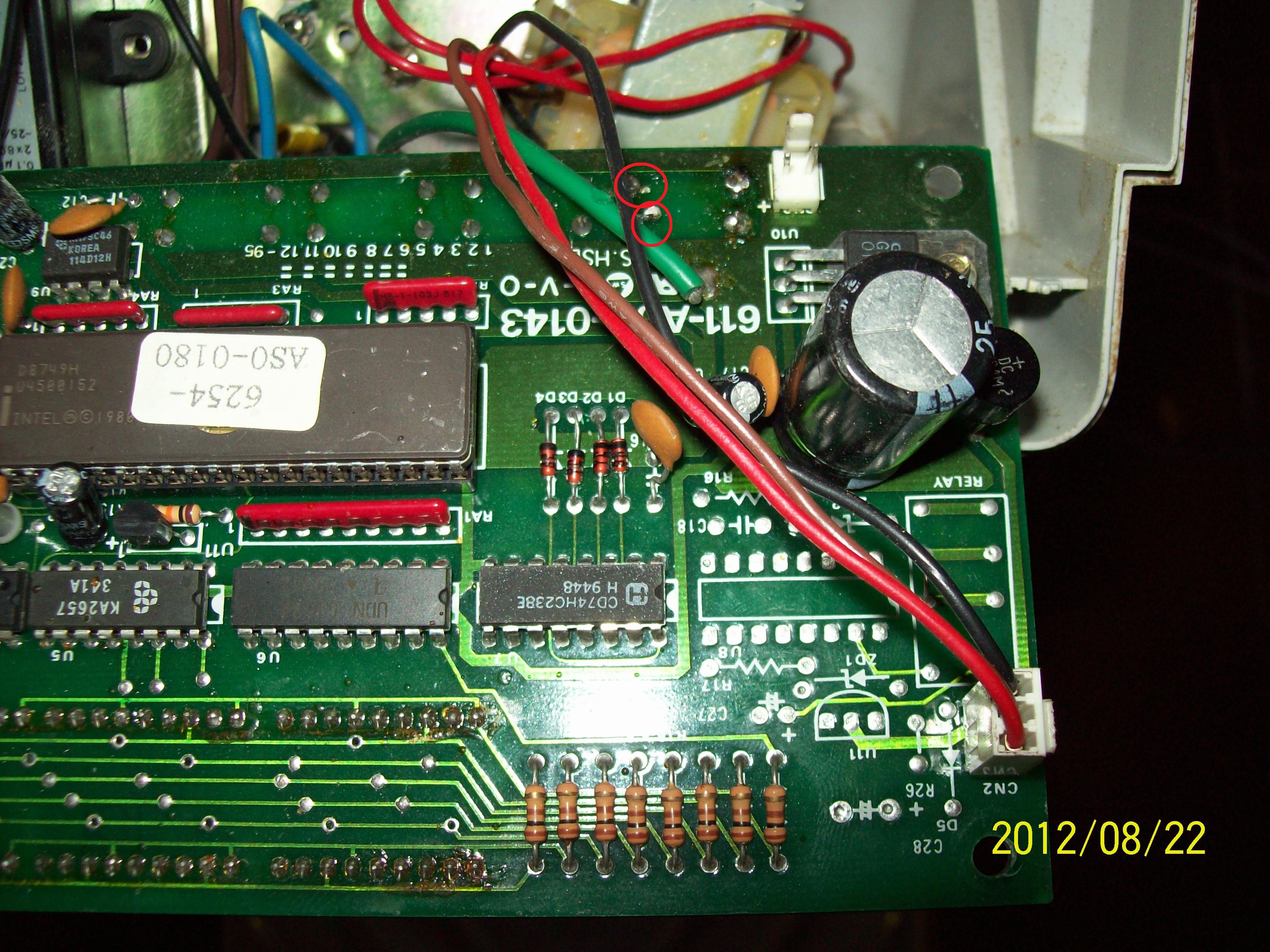

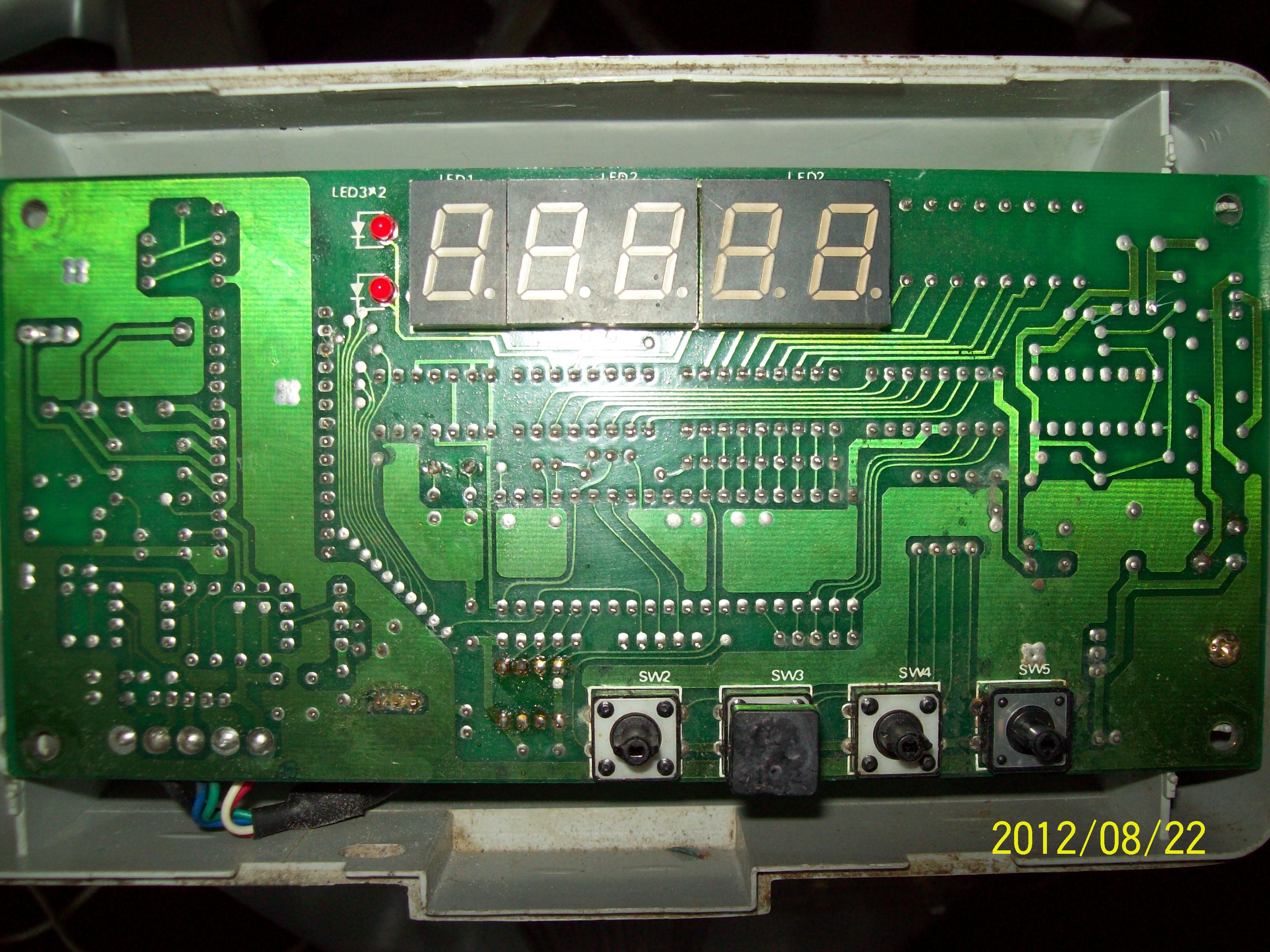

    poniżej przedstawiam zdjęcia płyty
    CAS DOLPHIN 150kg - Co oznacza komunikat DUAL przy uruchomieniu? CAS DOLPHIN 150kg - Co oznacza komunikat DUAL przy uruchomieniu? CAS DOLPHIN 150kg - Co oznacza komunikat DUAL przy uruchomieniu?
    W kółeczku na czerwono zaznaczyłem miejsca luty łączące czwarty przycisk ze ścieżkami, które wyglądały jakby puściły. Poprawiłem je lutownicą niestety niewiele to dało :/

    Witam, ze zdjęć wynika,że waga nie jest zbudowana z zmodułów anologowego i cyfrowego (w aluminiowych lub plastikowych puszkach ), co powinno ułatwić naprawę .
    Po pierwsze to bym sprawdził odczyt wartości w działkach wew. powinno być ok. 2600 do 3000 dla zera i ok 33000 przy pełnym obciążeniu. Jeżeli wartości te są wyświetlane to waga powinna dać się z kalibrować, chociaż sądze ,że masz uszkodzony ternsometr lub tor wej. syg. analogowego i wartości nie odczytasz (dziwny ten komunikat ) .
    Po drugie sprawdź napięcia zasilania i wyj. mostka i prześledź tor sygnału od ukł.op77 poprzez LM308 aż do 10n ICL7135 (max 2V dla obciążonego pomostu ). Najczęstsze uszkodzenie tensometru to przerwa na dławikach (cewka powietrzna ) pomiędzy przewodem, a punktami lutowniczymi mostka ( zwora i trochę silikonu rozwiążuje problem )
