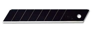

    Technika przyklejania okleiny na kolumny głośnikowe - kilka pytań Technika przyklejania okleiny na kolumny głośnikowe - kilka pytań
    Ten mały świetnie leży w dłoni (rozszerzona końcówka) i ma w rękojeści zwykłą, banalną sprężynkę,
    ale dzięki temu ostrze " nie fruwa" jak w zwykłym nożyku. Jest delikatny i precyzyjny. Rewelka.
    Ten większy ma po prostu śrubkę, dzięki czemu ostrze się nie przesunie. Dobrze wyważony.
    Nie ma w sobie nic szczególnego. Do takich właśnie polecam czarne ostrza:
