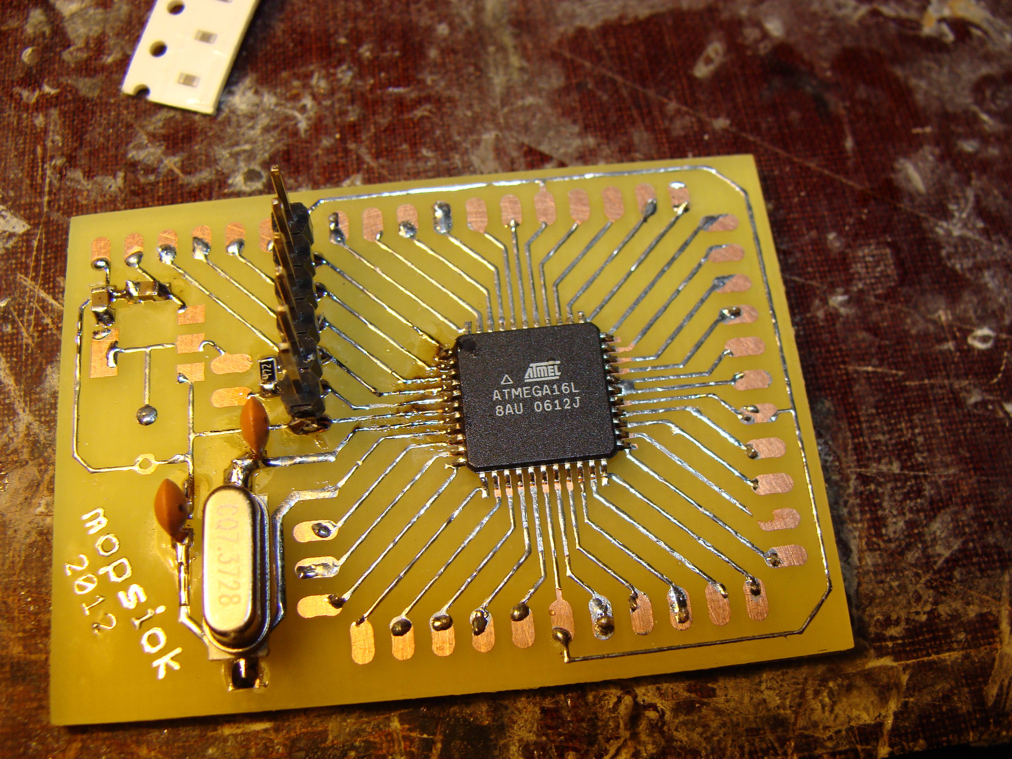

Już trochę czasu działam z mikrokontrolerem Atmega16. Ostatnio postanowiłem zrobić sobie nową płytkę testową, ale tym razem dla Atmega16L przystosowaną do zasilania 3.3V (planuję w najbliższym czasie zacząć zabawę z kartami SD a nie chcę używać niepotrzebnych konwerterów napięć). Płytka bardzo podobna do jej 5V-owego odpowiednika: zewnętrzny kwarc, po kondensatorze 22n przy każdej jego nóżce, rezystor 4k7 między reset a 5V i jakiś kondensator filtrujący zasilanie.

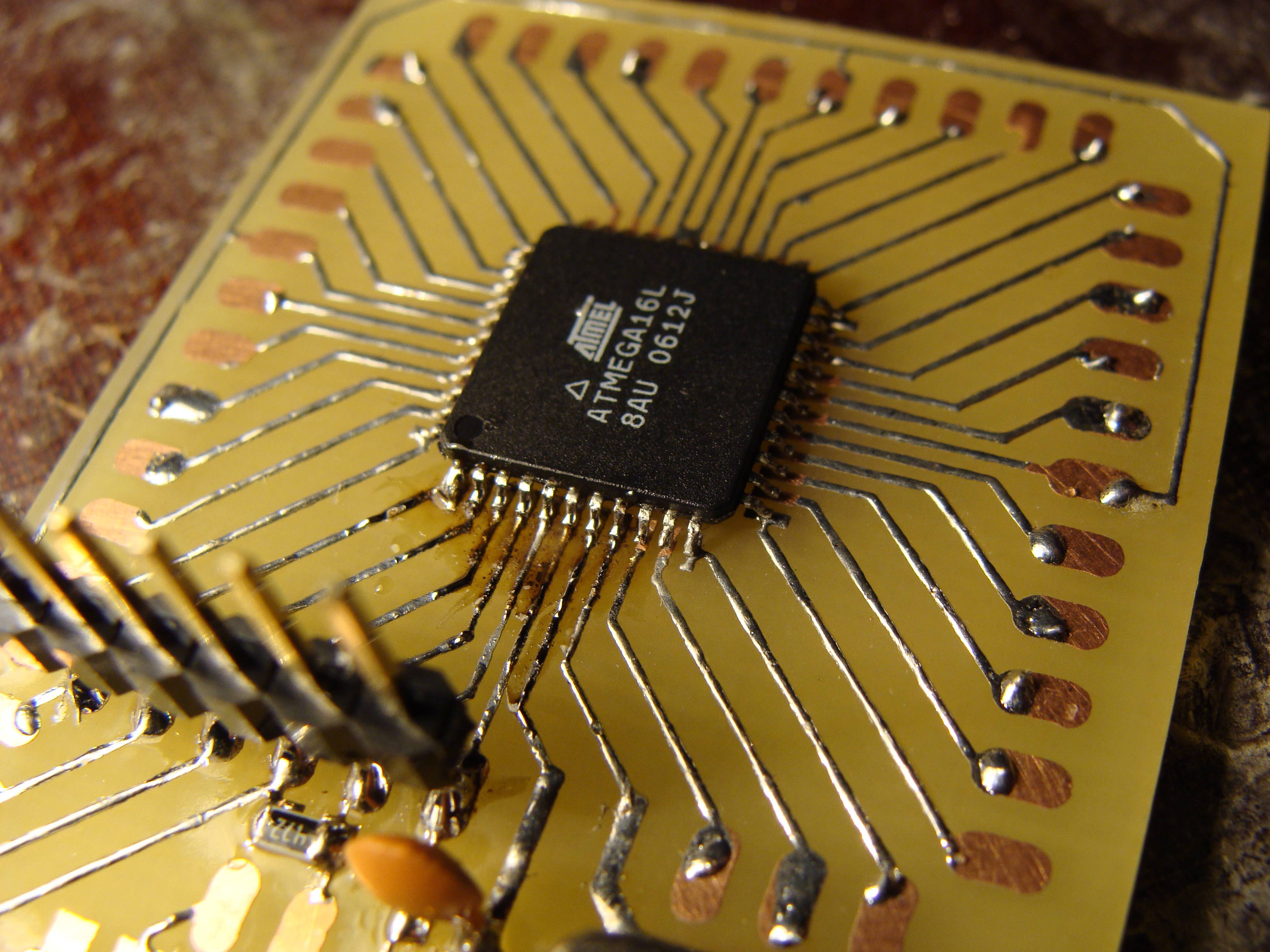

Dysponuję Atmegami w obudowie TQFP44, więc ewentualne rozlutowywanie jest bardzo utrudnione (nie mam lutownicy na gorące powietrze). Z tego powodu postanowiłem lutować do płytki tylko pierwsze 8 nóżek (6 do programowania i 2 do kwarcu). Poniżej zdjęcia jak to wygląda:
