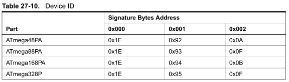

    [Atmega88] Atmega88 - Niezgodność sygnatury 0x1e930f z oczekiwaną 1E 93 0A, co robić?
    Źródło: http://www.atmel.com/Images/doc8161.pdf
    Jak widać, jest to Atmega88, ale w wersji PicoPower (wersje A mają te same sygantury). Powinna być dostępna w AVRdude. Jeśli nie jest, to trzeba będzie w pliku .conf skopiować wpis i zmienić nazwę oraz sygnaturę.
