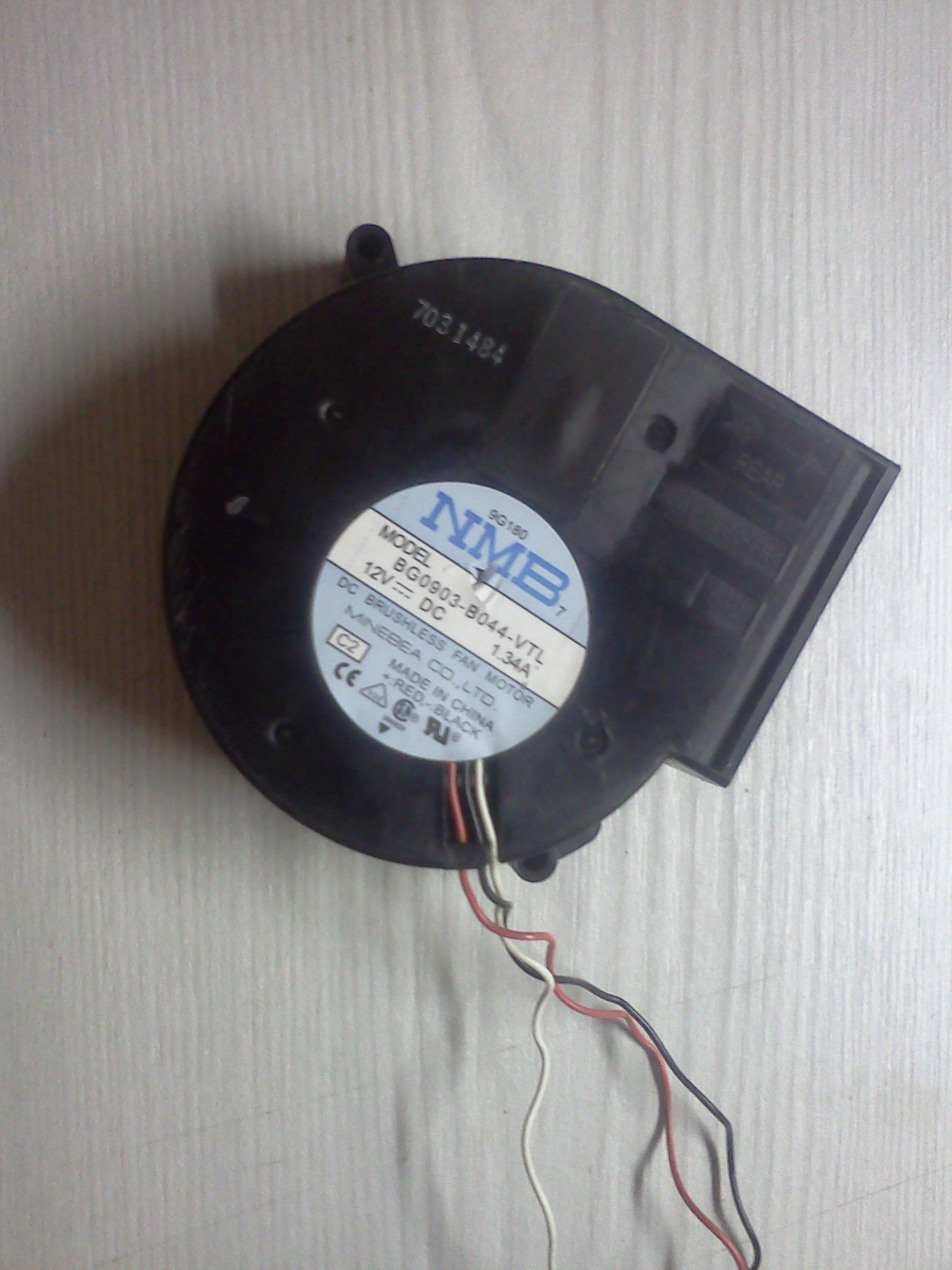

    Mam pytanie jak regulować prędkość odrotową wentylatora wymontowanego z komputera DELL (nie wiem jaki) dodam jeszcze, że chce wykorzystać go do chlodzenialaptopa (podkładka chłodząca). Zasilanie 12V 1.34A (dostanę taki zasilacz?) fotka poniżej:
    Jak regulować prędkość wentylatora DELL 12V 1.34A do podkładki chłodzącej?
    pozdrawiam i czekam na odpowiedź

    Wentylator bez PWM więc regulacja klasyczna, zmieniając dostarczane do wentylatora napięcie.
    Jakimś fabrycznym kontrolerem, kontrolerem homemade np na LM317 czy nawet przełącznikiem zmieniać napięcia.

    A szukałeś w ogóle? Bo chyba nie. Na Allegro np pełno zasilaczy 12V 1.5A.

    szukalem szukalem ale czy jak kupie taki 12V i 1.5A to ni spale wentylatora?

    Nie, mocniejszy zasilacz nie spali wentylatora.
