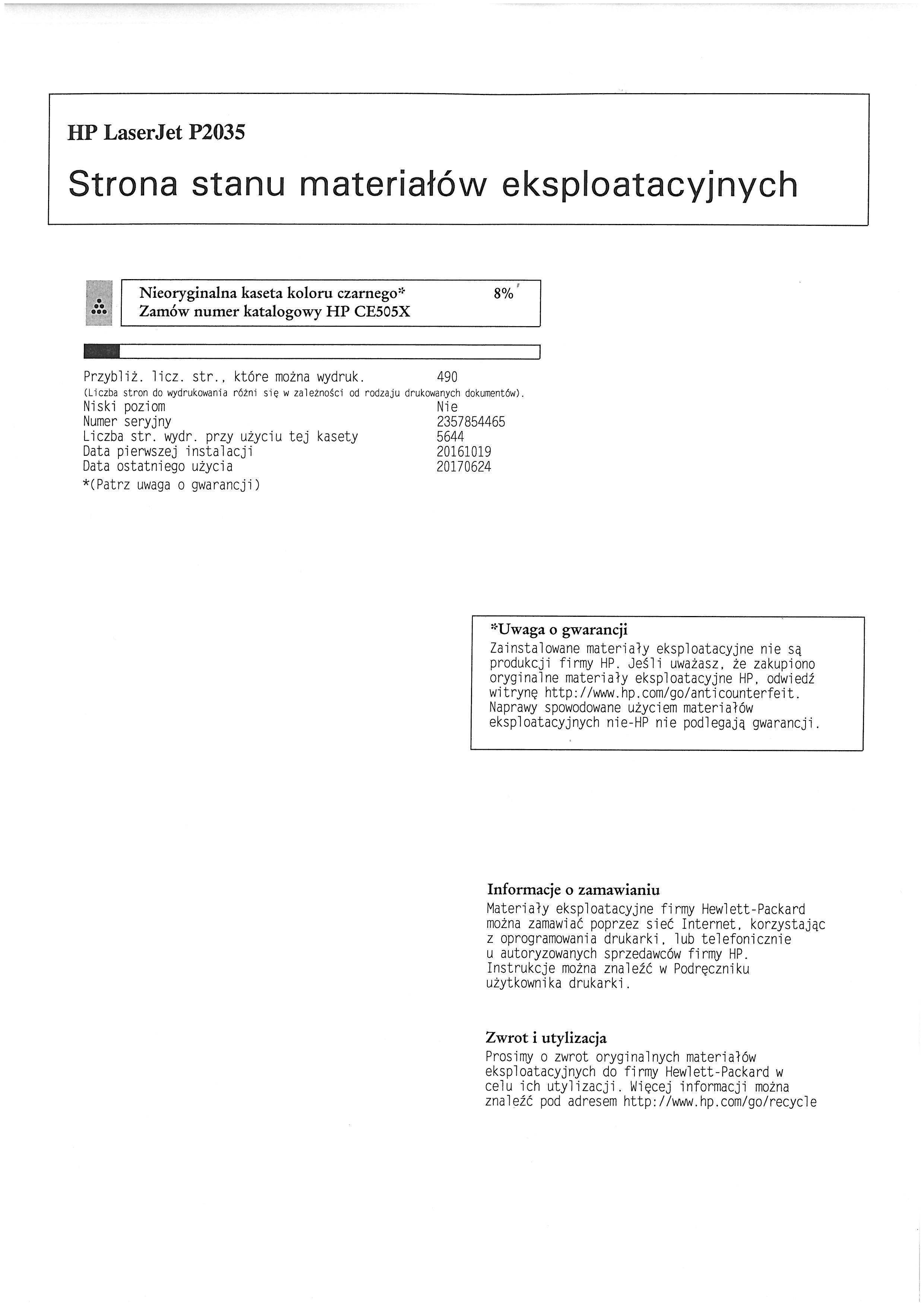

    W ramach ciekawostki, zmieniliśmy w HP P2035 przednią obudowę od HP P2055x , przycięte też zostały dwa boki czarnych prowadnic w drukarce dla tonera i urządzenie rozpoznaje , że kaseta z tonerem jest CE505X , chip działa pokazuje się pasek zużycia kasety oraz ilość w procentach.
