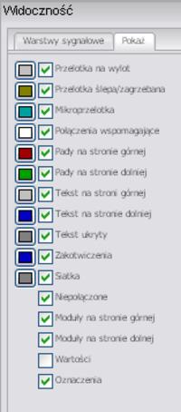

    Jak w temacie. Jak to wyłączyć żeby pracować widząc tylko oznaczenia elementów w nie ich wartości ?

    grisha75
    dziękuję bardzo, tego szukałem :-)
    Testuję ten program od kilku dni i jest super, wcześniej używałem m.in sporo eagle i jestem bardzo mile zaskoczony kicadem.
