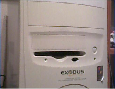

    Witam pytanie jak w temacie.Mój limit to 45zł. Narazie mam pomysł na wmontowanie głośników 2.0 do obudowy komputera oraz przedniego panelu (już wiem nawet jak to zrobić :) ) Głosniki już mam a kabel przedłużający + przejściówka z 1mini-jack na 2 to koszty poza projektem. Jeszcze jedno pytanie: jak usunąć dziure po stacji dyskietek na przednim panelu w domowych warunkach?

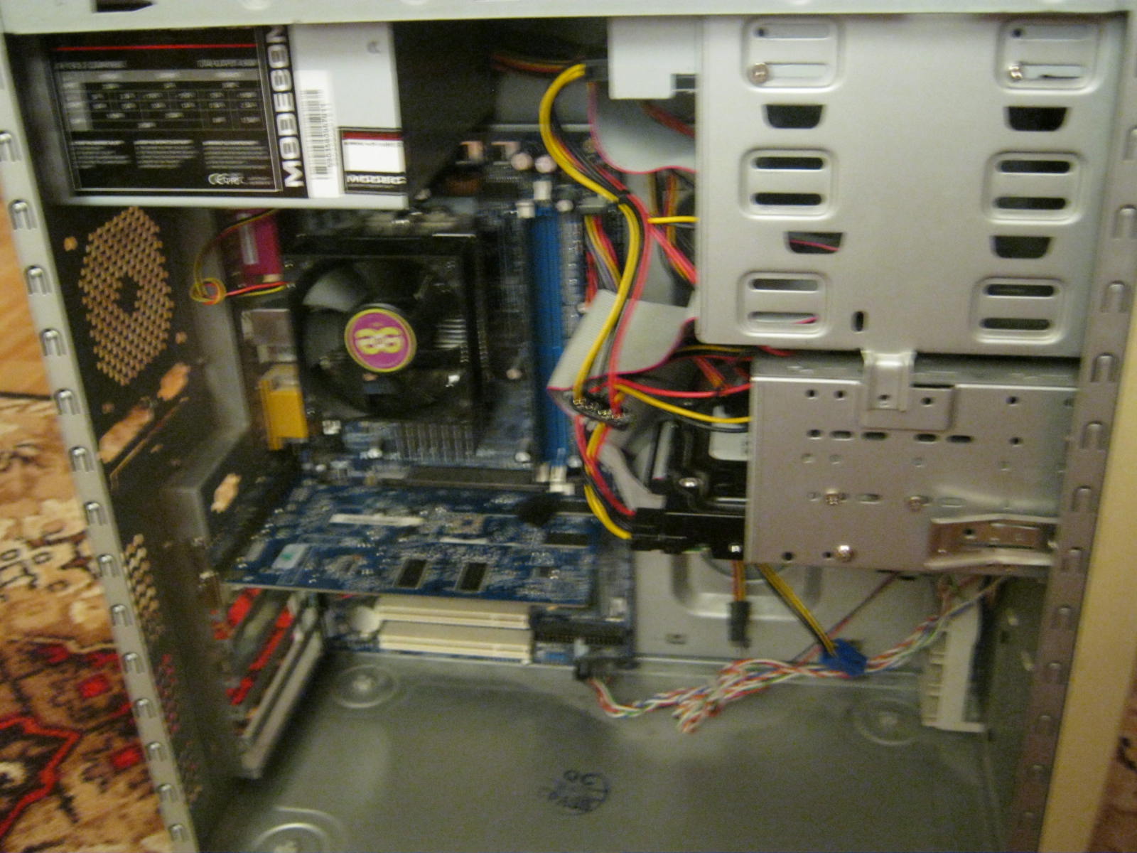

    1.Ta dziura jest w obudowie a nie w zaślepce
    Jak usunąć dziurę po stacji dyskietek w starym komputerze?
    Sorki za słabą jakość ale robione na szybko.

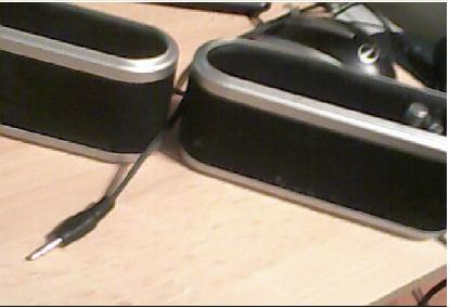

    2.Chodzi mi o to ,że do śrotka dam głośniki kable będą wychodzić na zewnątrz
    Mam takie głośniki za 20zł leżą nie używane to do czegoś je wykorzystam Jak usunąć dziurę po stacji dyskietek w starym komputerze?
    Dzięki za szybką odpowiedz :)
    Eeee do kart siecowiej?Chyba do dzwiękowej która jest zintegrowana.Jest bardzo dużo miejsca w obudowie.Co do ramu też by się przydał...256mb to dziś za mało.

    Jesli chodzi Ci o "dziure w obudowie" czyli szczline fdd:Ja odcialbym caly "kolnierz" tego tunelu od wew. strony,a pozostala dziure zalepil/zgrzal plastykiem,ktory zostal ,a lekkie wglebienie zaszpachlowal i pomalowal.Skoro mnie nie zrozumiesz mozemy pogadac na PW.

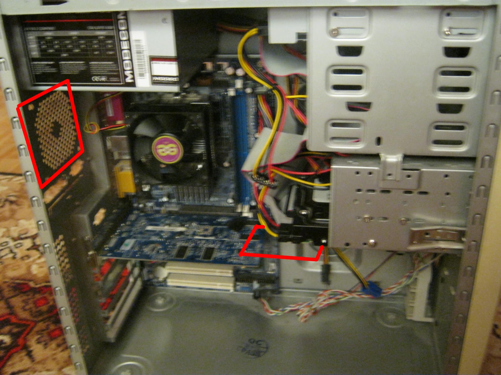

    Co do wentylacji, to mogę Ci podpowiedzieć, że u mnie w starym desktopie dobrze sprawdzały się 2 dodatkowe wiatraki wyciągnięte ze starych zasilaczy (jeden zamontowany z tyłu, przykręcony do dziurek nad panelem z gniazdami a pod zasilaczem, drugi - robiący nawiew pod HDD - patrz foto). Hałas nieduży, bo chodzą ze stałą prędkością.
    Co mi jeszcze przychodzi do głowy to szybkość dysków twardych. Kiedy ja kupowałem dysk, zwracałem uwagę na pojemność, natomiast gdy desktop zaczął chodzić jako serwer, podłączyłem mu 40GB, ale szybszego - i na nim jest system i wszystkie dane aplikacji (a duży, wolny dysk jest tylko magazynem muzyki i filmów). Myślę że taki dysk jesteś w stanie od kogoś wyłudzić za dwa piwa.
    Nie wiem jak chcesz komp ustawić, ale u mnie dałem sobie spokój z przerabianiem obudowy, schowałem go obok szafy i tylko do osobnego panelu wyprowadziłem najważniejsze kable: włącznik, gniazda audio i hub usb, ewentualnie diody dysku i power. Koszt nieduży, a jak ukryjesz gdzieś skrzynię to komfort i estetyka się poprawia :)
