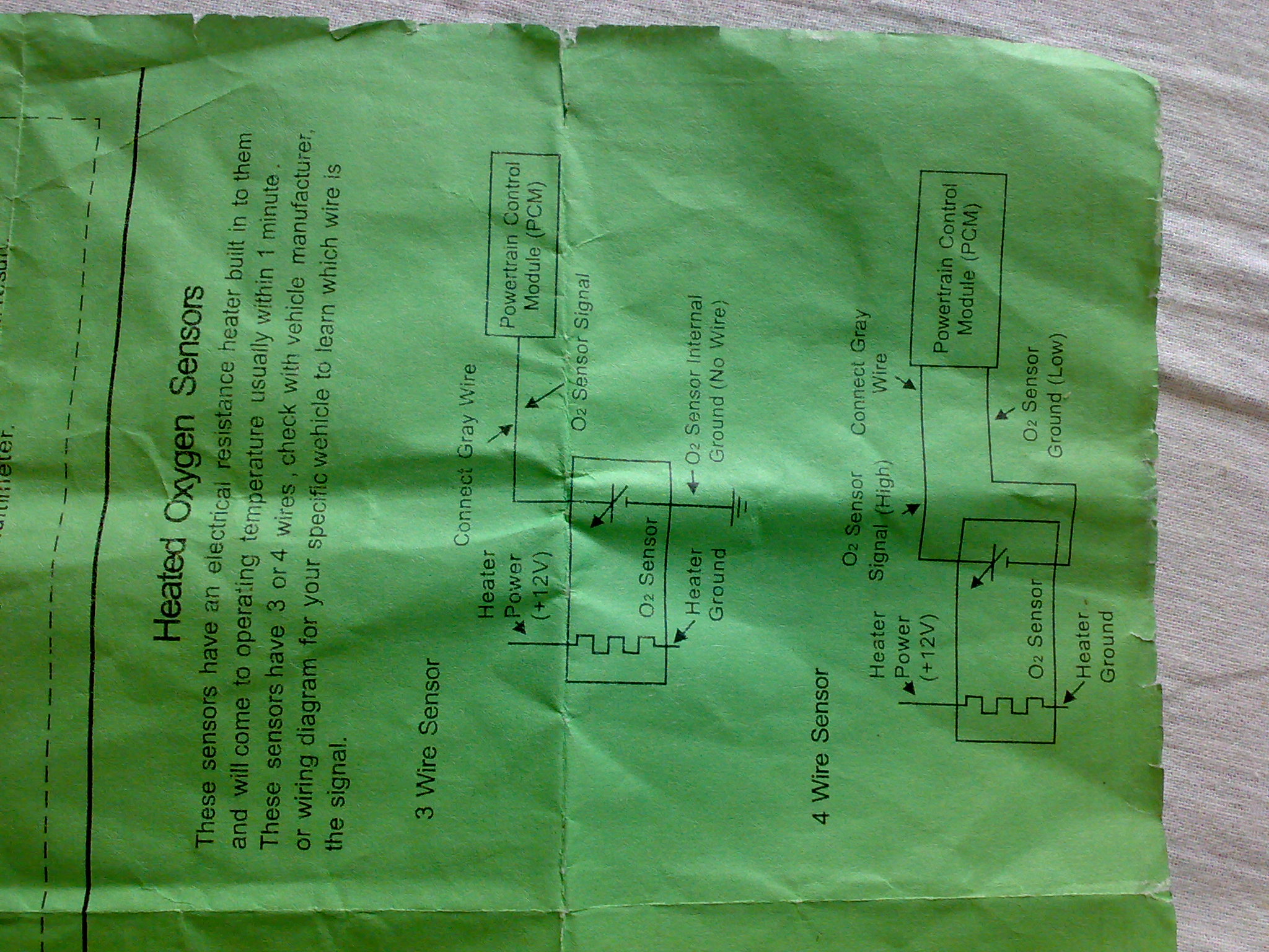

    Jak zamontować wskaźnik Afr z (3 kablami) czerwony + ,czarny - ,biały sygnał,
    do sondy lambda (4 kablowej) 2 czarne grzałka oraz biały sygnał +?,niebieski sygnał-?
    Podłączając wskaźnik standardowo plus i minus oraz biały do białego nic nie wskazuje
    Myślę że niema obwodu z czujnikiem sondy ponieważ niebieski nie jest standardowa masą tylko idzie do komputera...
    Co zrobić??[/tex]

    Tutaj mam instrukcje montażu wskaźnika jest tam zamieszczony schemat dla sondy
    z 4 kablami jednak niema instrukcji gdzie się wpiąć

    Jesteś pewny ,iż biały to sygnał sondy /+/ , to właśnie do niego wepnij się tym ustrojstwem , bo masę masz już podłączoną.
