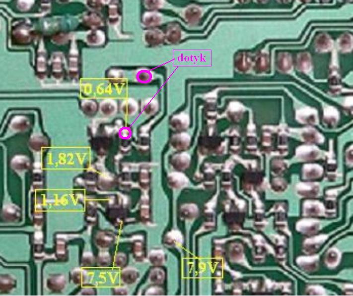

    Mam problem podobny jak w temacie Link.
    Do radia zamiast 12V zostało podłączone 24V. Od tego momentu było brak nadawania i odbioru (słychać tylko ciche trzeszczenie). Jak ktoś nadaje to słychać tak samo cicho a dźwięk jest bardzo zniekształcony (nie da się nic zrozumieć). Wymieniłem LA4446 i pojawiło się nadawanie. Poszukując przyczyny braku odbioru wymieniłem stabilizator 7808, tranzystor c2078 (zastąpiony C2166), i C2314. Sprawdziłem wszystkie diody i elektrolity, przelutowałem wyprowadzenie na płytkę z gniazda antenowego, sprawdziłem też filtr 450HT (zwarłem wyjście i wejście filtra przez kondensator 1nF bez wylutowywania filtra). Nic nie pomogło, w głośniku tylko ciche trzeszczenie. Po przełączeniu na PA i podłączeniu słuchawek do PA SP siebie słyszę bardzo dobrze. Podłączałem też słuchawki pod gniazdo EXT SP, żeby wykluczyć uszkodzenie samego głośnika. W słuchawkach słychać to samo co w głośniku. Nie mam więcej pomysłów. Proszę o jakieś rady gdzie dalej szukać.
    Blokowanie wyjścia z wejście filtru 450kHz - jest nie do końca słuszne z funkcji napięć (spadku napięć - do masy) na wyjściu tego filtru HT.
    Co by się nie rozpisywać, zrób tak :
    Uniden Pro 520XL - Brak odbioru, tylko ciche szumy.
    Jeżeli nie pomoże a napięcie na bazie tranzystora II p.cz. będzie poniżej +0,8V (dotyk na rys.) - to będziesz zmuszony szukać dalej.

    Wymienione części były sprawne. Radio rozkręcam pierwszy raz i brakuje mi wiedzy na temat budowy co za co odpowiada.
    SP5ANJ, zrobiłem jak napisałeś i narysowałeś. Napięcie przy odbiorze 0V, a podczas nadawania wynosi 2,94V. Jak sobie poradzę to sprawdzę jeszcze tranzystor, o którym pisze bc211.

  • #8 11259077
    domdob1
    Poprawiam się. Napięcie na bazie tranzystora to 0,64V.

    piotr_45ta7
    Znalazłem ten temat, tez mam problem z uniden 510 pro xl brak głosu
    mała cz. sprawna wraz z tranzystorami do potencjometru głosu, czyli usterka na wejściu nie wyjściu.
    tranzystory sprawdzone bez wymontowywania wyglądają ok
    pomierzyłem napięcia u mnie wygląda to tak i zastanawiam się co poszło
    cb nadaje z modulacją nastawiłem zwykłe radio kieszonkowe na AM i przybliżyłem słyszalny głos
    Filtra 450khz nie podmieniałem,
    Edit wy lutowałem filtr 450 khz , połączyłem kondensatorem 10nF
    radio zaczęło szumieć i napięcia w punktach mierniczych się zgadzają według obrazka SP5ANJ
    więc zostaje wymienić filtr 450khz HT

    domdob1
    Problem rozwiązany. Wadliwe okazało się połączenie gniazda mikrofonowego z płytką (zimny lut). Za bardzo i zbyt szybko chciałem wszystko zrobić i wszystkiego się nauczyć i przeoczyłem najprostszą rzecz. Jeszcze raz powoli i dokładnie sprawdziłem płytkę i problem znalazł się sam. Dziękuję wszystkim za pomoc i przepraszam za głupie pytania i brak wiedzy.
