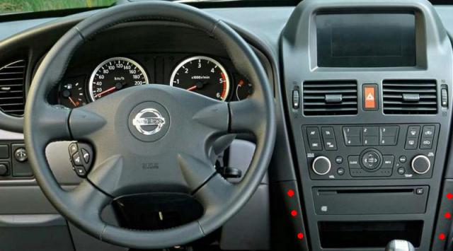

    Demontaż radia z Nissana ? -cel, odzyskanie kodu.
    Jak zdemontować radio w Nissanie, aby odzyskać kod?
  • #2 11239597
    Błażej
    Co to za Nissan jest?
    W japończykach trzeba zacząć od demontażu atrapy. U ciebie całości. Szukaj na dole jakiś śrubek pod popielniczką lub na dnie schowka. Zobacz, czy czegoś nie ma w kratkach. Radio będzie przykręcone do metalowego stelażu pod plastikiem.

    Jest to - Nissan Almera.
    #4 11239784
    Błażej
    Szukaj śrubek na samym dole całej tej maskownicy. Po ich wykręceniu spróbuj szarpnąć maskownicę. Powinna od dołu wyskakiwać z zatrzasków.

    Dziękuje
    Szarpnąć (kierunek- tył pojazdu).oburącz, tą część oznaczoną kropkami.
    Radio tez zostało rozcccodowane. :D
