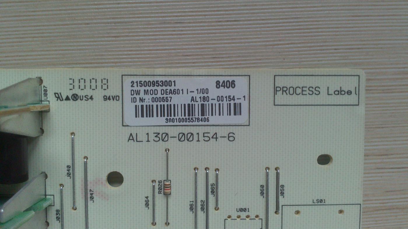

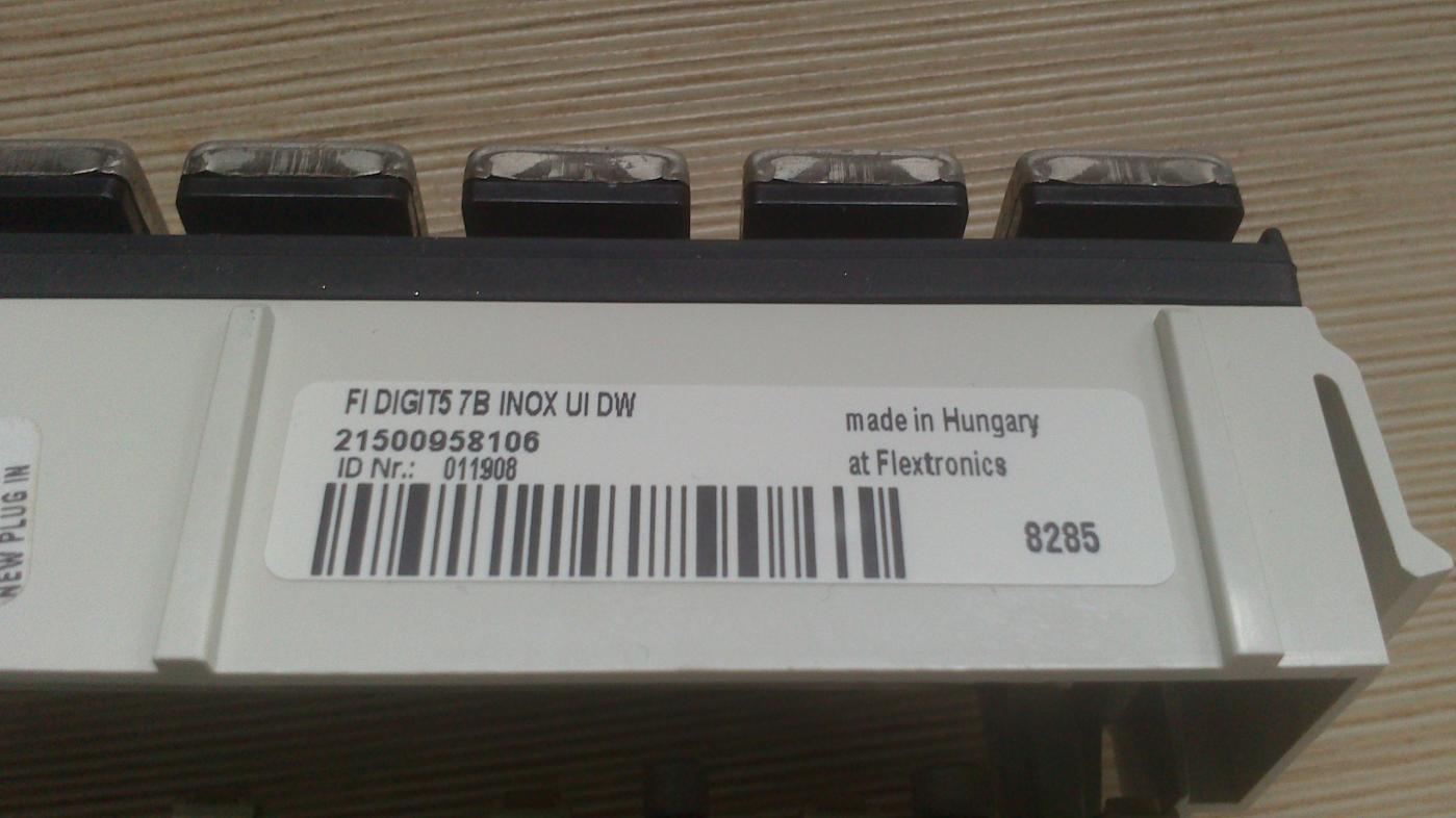

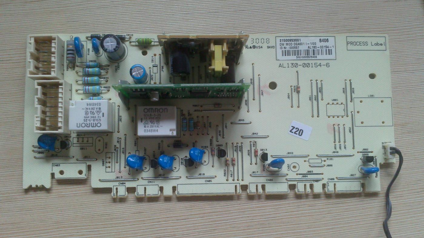

    Witam. Otrzymałem zmywarkę Ariston Hotpoint LFT321 HX/HA. Problem powstał od niedziałającej diody w panelu i gdy kolejna zaczęła szwankować klient rozebrał panel, twierdzi, że trochę go wyczyścił i złożył. Niestety zmywarka od tej pory już nie działa. Na wyświetlaczu ciemność. Nie reaguje na żaden przycisk. Rozebrałem panel i uszkodzony był jeden tranzystor o kodzie 1AMz. Kupiłem 1AM ale trzecia litera na pewno nie jest "z" (niestety nie mogę się doczytać), w każdym razie jest to MMBT3904. Pytanie czy taki zamiennik jest OK ? Sprawdziłem raczej wszystko co mogłem, napięcie jest 8,6V za stabilizatorem 3,3V. Sprawdziłem też tranzystory w sterowniku oraz napięcie i mostek i też jest 8,6V i 3,3V. Co mogę jeszcze sprawdzić, aby zmusić tę maszynę do życia :) Pozdrawiam

    kozik3
    Tak, napięcia jakie podałem dotyczą panelu (przyciski na drzwiach) oraz płyty (sterownika). Przetwornica działa, napięcia 8,6V są i stabilizatory w obu urządzeniach działają. Przewody zasilające oraz sygnałowy idące do panelu są OK. Też mi się wydaje, że musiało dojść do jakiegoś zwarcia, bo ten jeden tranzystor sam z siebie nie strzelił. Zastanawia mnie jednak czy ten co podstawiłem miałby aż takie znaczenie, że sprzęt nie rusza czy też uwaliło się coś w kontrolerach ? Czy jest szansa na jakąś diagnozę ?

    kozik3
    Dziś byłem w serwisie AGD. Panel to koszt ok 370 zł, a płyta główna ok 400 zł. Niestety trochę drogo na eksperymenty. Niestety chyba dalej nie ruszymy z miejsca z tym sprzętem. Czy ktoś orientuje się jakim programatorem można połączyć się z tym kontrolerem i czy są jakieś wsady ? Czy tylko serwis ?

    Pawel1812
    Podstawowe pytanie w jakim obwodzie stoi uszkodzony tranzystor. Czy ma połączenie z procesorem, jeśli tak z którym pinem. Mając datasheet procesora można oszacować czy nie doszło do uszkodzenia portu.
  • #7 11285403
    kozik3
    Procesor to MC9S08 (44pin). Tranzystory 1AMz są połączone z diodą L4W, ale ten uszkodzony tranzystor (E) poprzez rezystor 10Ω łączy się z 4 pinem procesora natomiast (C) poprzez rezystor 6K8 łączy się z 41 pinem (E tranzystora to Masa).
