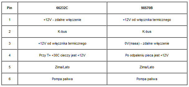

    Dziękuję za odpowiedzi. Wczoraj próbowałem "sztucznie" na chwilę odpalić piecyk . We wtyku X1 mam zajęte 2,3,6 reszta z zaślepkami. Wyjąłem zaślepkę z 1 ( rozruch zdalny ) podałem najpierw masę i nic, podałem 12v i nic . Zabrałem sie za 3 ( czujnik temp.) podałem najpierw masę później + 12v i przy tych +12 po 1s piecyk odpalił ( nie odpala natychmiast ) ( kluczyka w stacyjce nie było). Więc jedno jest pewne. Jestem szczęśliwym posiadaczem analoga:) Próbę robiłem tak że jak tylko piecyk wystartował odpinałem +12 bo nie mam pompki obiegowej elektrycznej. Wnioskuję że gdybym miał pompkę i podał na tą 3 te 12v na czas 20min to piecyk tyle czasu by pracował tak? Czas jego pracy jest uzależniony od czasu podawania +12v na 3 Czy tak? Nie sprawdzałem dalej czyli np jak zachowuje się pin 4 ( sterowanie nawiewami ) i czy gniazdo odpowiedzialne za sterowanie pompki ma zasilanie podczas pracy piecyka. Nie zdejmowałem jeszcze nawet obudowy pod którą jest między innymi gniazdo sterowania pompki. Nie wiem za bardzo jak zabrać się za zdjęcie tej obudowy aby jej nie uszkodzić? Jak się ją zdejmuje? Zastanawiam się właśnie czy będę miał te zasilanie pompki i jak zachowuje się pin 4 ( sterowanie dmuchawami ) czy włącza dmuchawy od razu czy czeka aż ciecz osiągnie pewną temp. i dopiero odpala? Pytań wciąż kilka pozostaje muszę to sprawdzić a może ktoś z Was wie jak jest na pewno?

    Dziekuję kolego za odpowiedź. Więc tak. Bylem właśnie jeszcze raz przejrzeć sprawę. Zdjąłem obudowę i w przypadku mojego webasta w gnieździe co zasila pompkę elektryczną nie ma pinów w ogóle. Pin 4 ( sterowanie nawiewami nie reaguje ) być może tej opcji mój sprzęt też nie ma a być może zareaguje jak temp. płynu chłodzącego dojdzie do pewnego poziomu. Powiem tak : Mam akumulator 55Ah tak więc szału nie ma. Nie będę robił sterowania dmuchawami. Chcę tylko załączać na określony czas webasto i pompkę i tyle. Pobór będzie mniejszy a choć w kabinie będzie zimno to przy zagrzanej cieczy silnik lepiej odpali i z nawiewów pójdzie ciepłe powietrze od razu . Takie rozwiązanie mi wystarczy.
