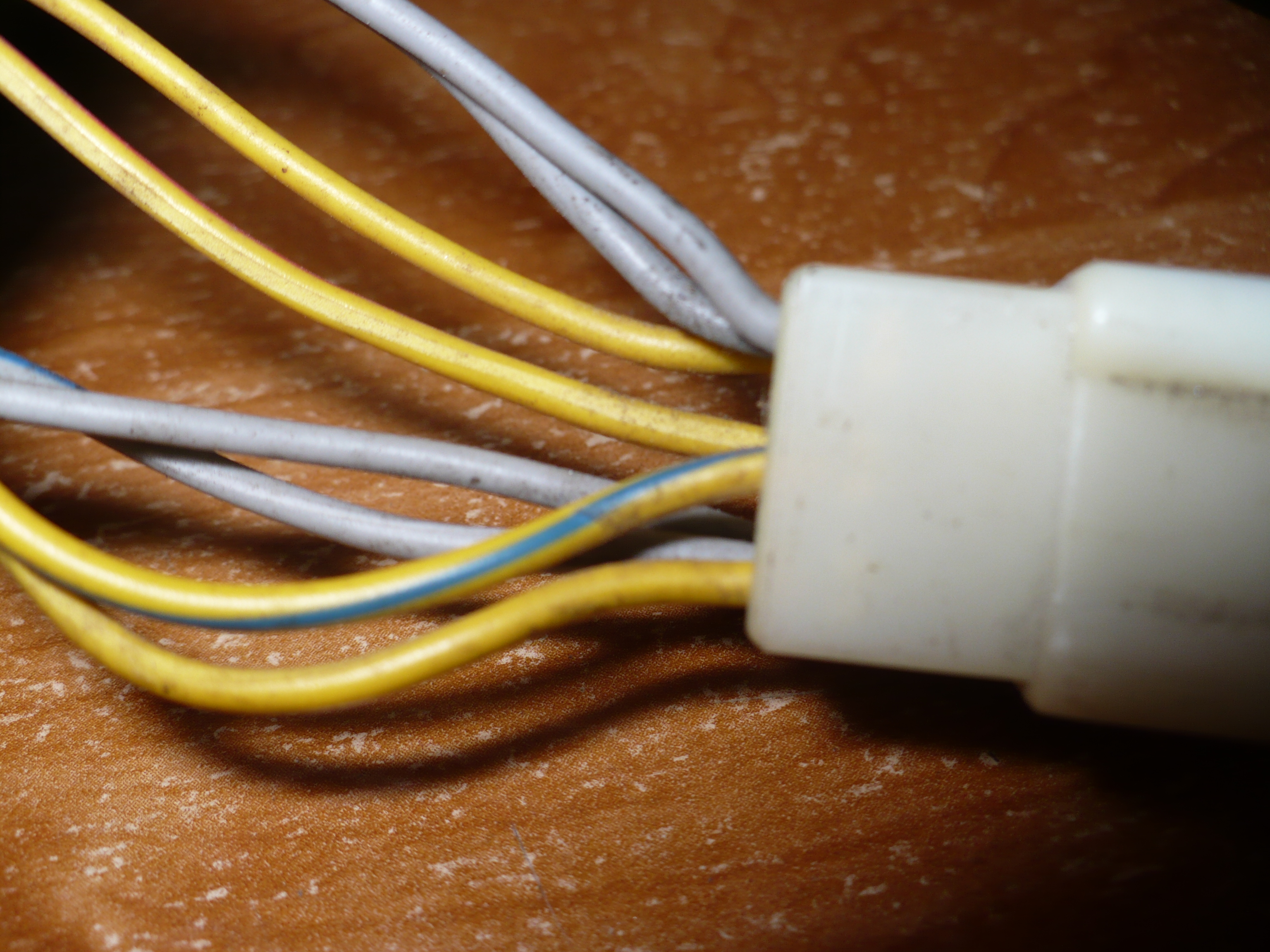

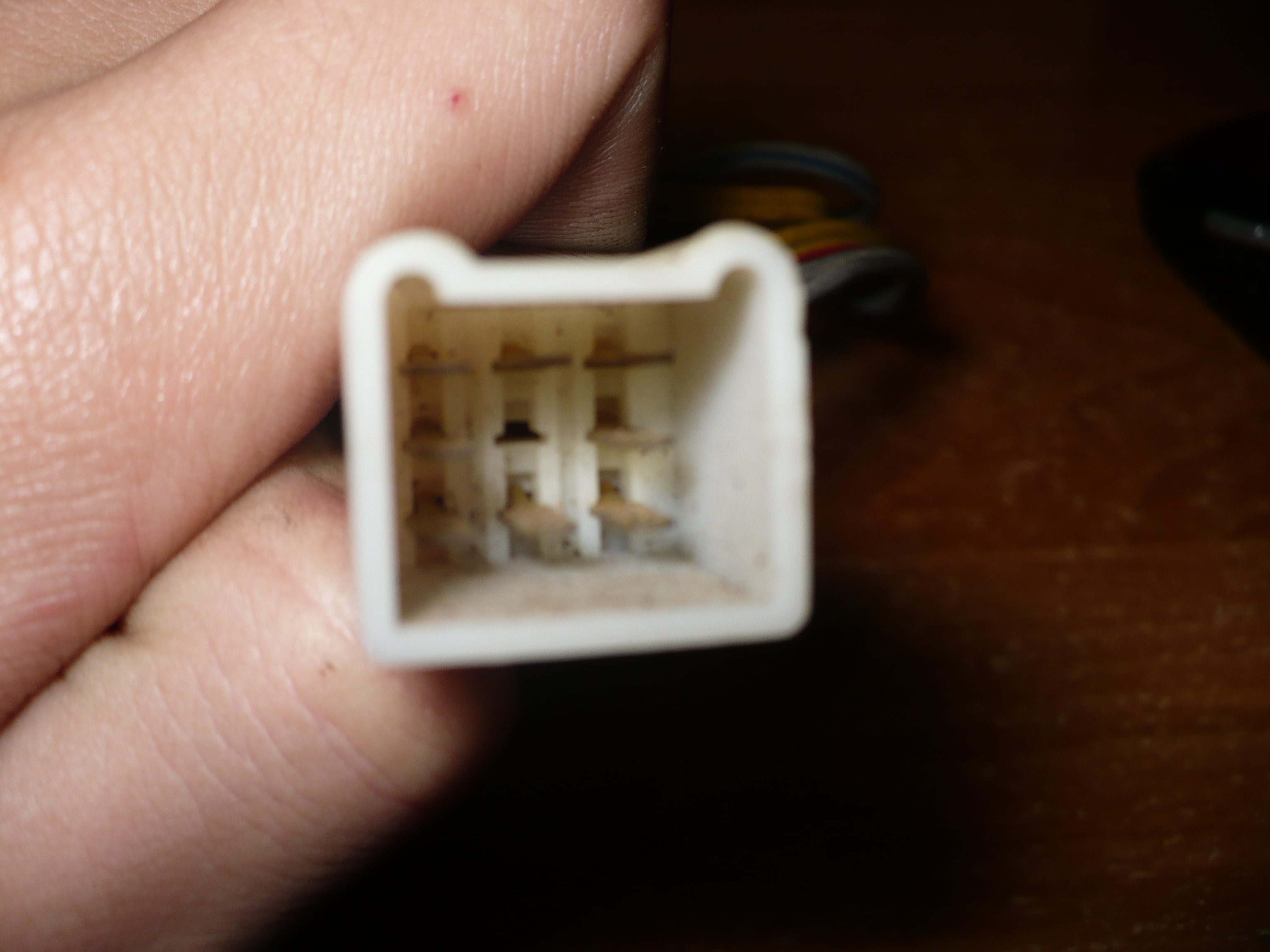

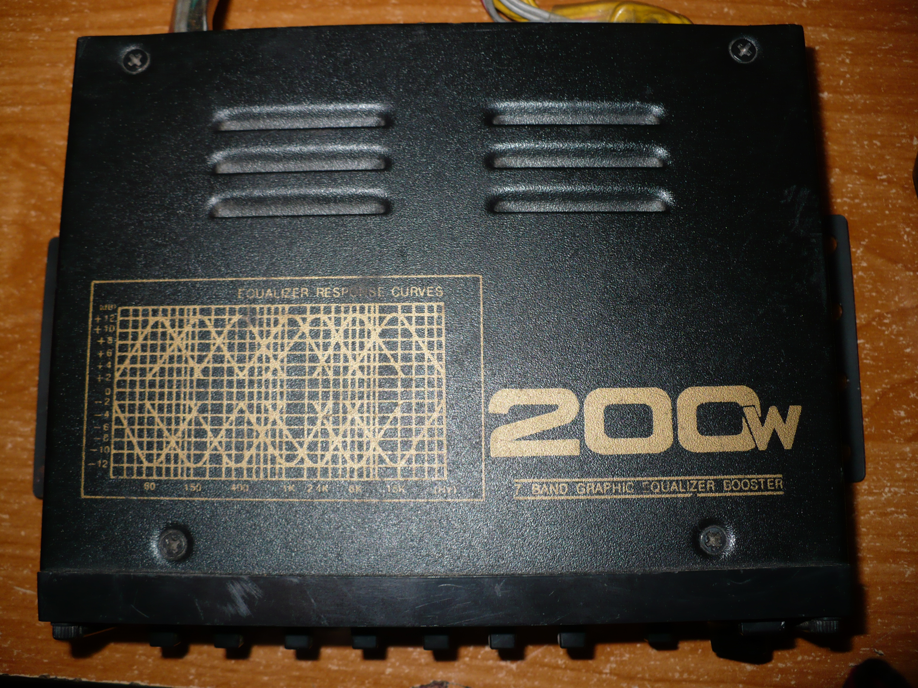

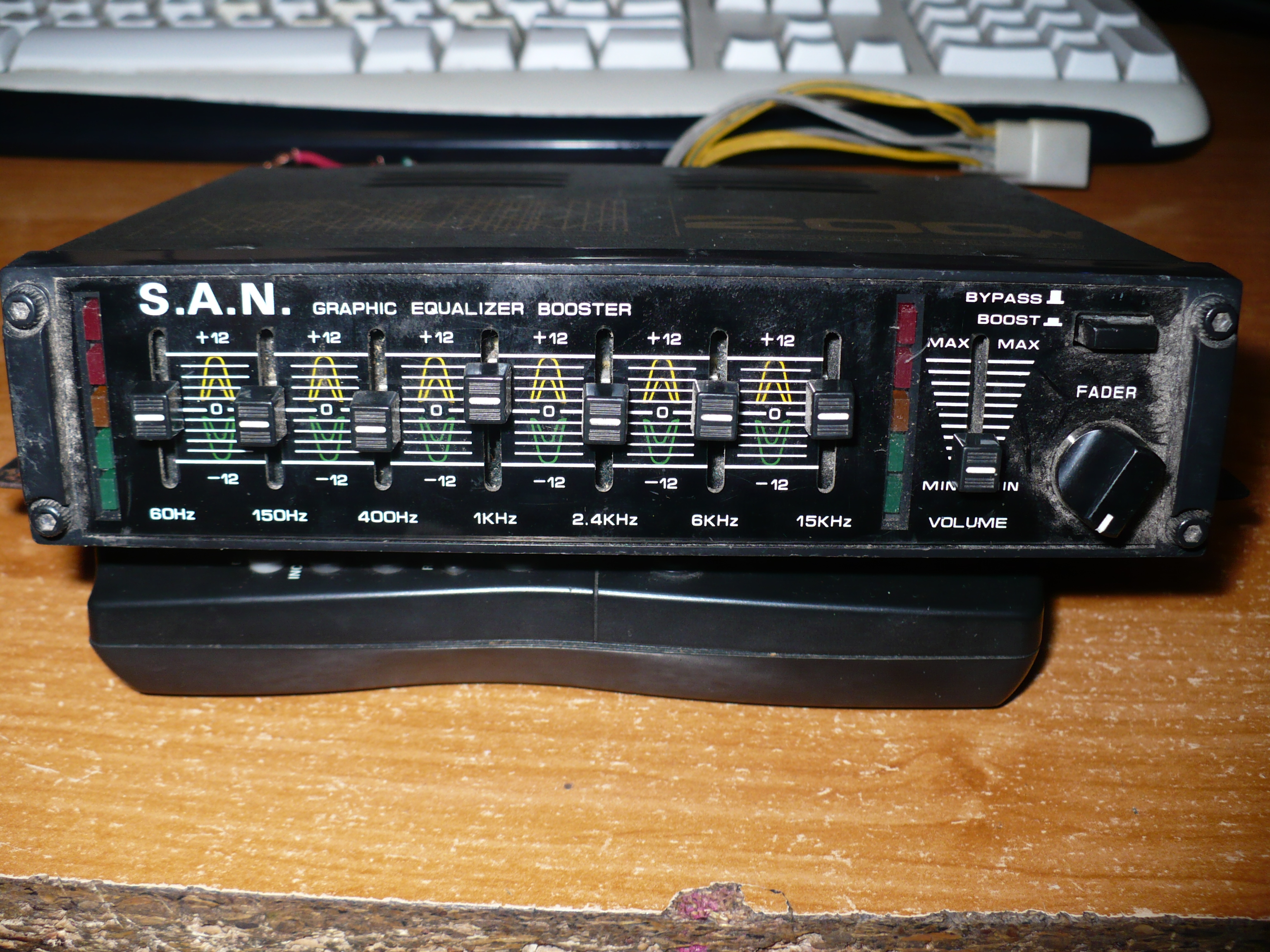

    Witam. Zakupiłem ostatnio korektor graficzny ale niestety niewiem jak go podłączyć. Nie mam instrukcji ani żadnego schematu. Jeśli wiecie lub macie jakieś schematy to proszę o odpowiedź.

    Czerwony - zasilanie, czarny - masa, podwójny szary, podwójny zielony - wejścia sygnału (z wyjść głośnikowych radioodbiornika), w kostce - wyjścia parami.
    Gra to gorzej od większości nowych radioodbiorników. Problem też będzie z podłączeniem, bo wejście jest tylko na sygnał głośnikowy, a pewnie ma wspólną masę, czyli podłączyć końcówki mostkowej nie da rady.

    Podłączyłem zasilanie (korektor włączył się) podłączyłem także pod siwe kable te obok zasilania odtwarzacz a pod dwa kable z kostki (siwy plus i minus) głośnik i jest troche dziwny efekt bo muzyka gra bardzo cicho a po podgłoszeniu na korektorze zaczyna buczeć.
  • #4 11244205
    Błażej
    Masz tam przycisk Bypass/Boost, czyli w pozycji Bypass dźwięk omija ten "korektor", a w pozycji Boost jest obrabiany i w wzmacniany przez niego. Sprawdź, czy na Bypass wszystko działa poprawnie.
    Jeśli w tym korektorze jest wspólna masa dla obu kanałów, a pewnie jest, to nie podłączysz wyjść głośnikowych, które są z końcówek mostkowych, bo grozi to uszkodzeniem, a przynajmniej zablokowaniem końcówki w źródle dźwięku.
