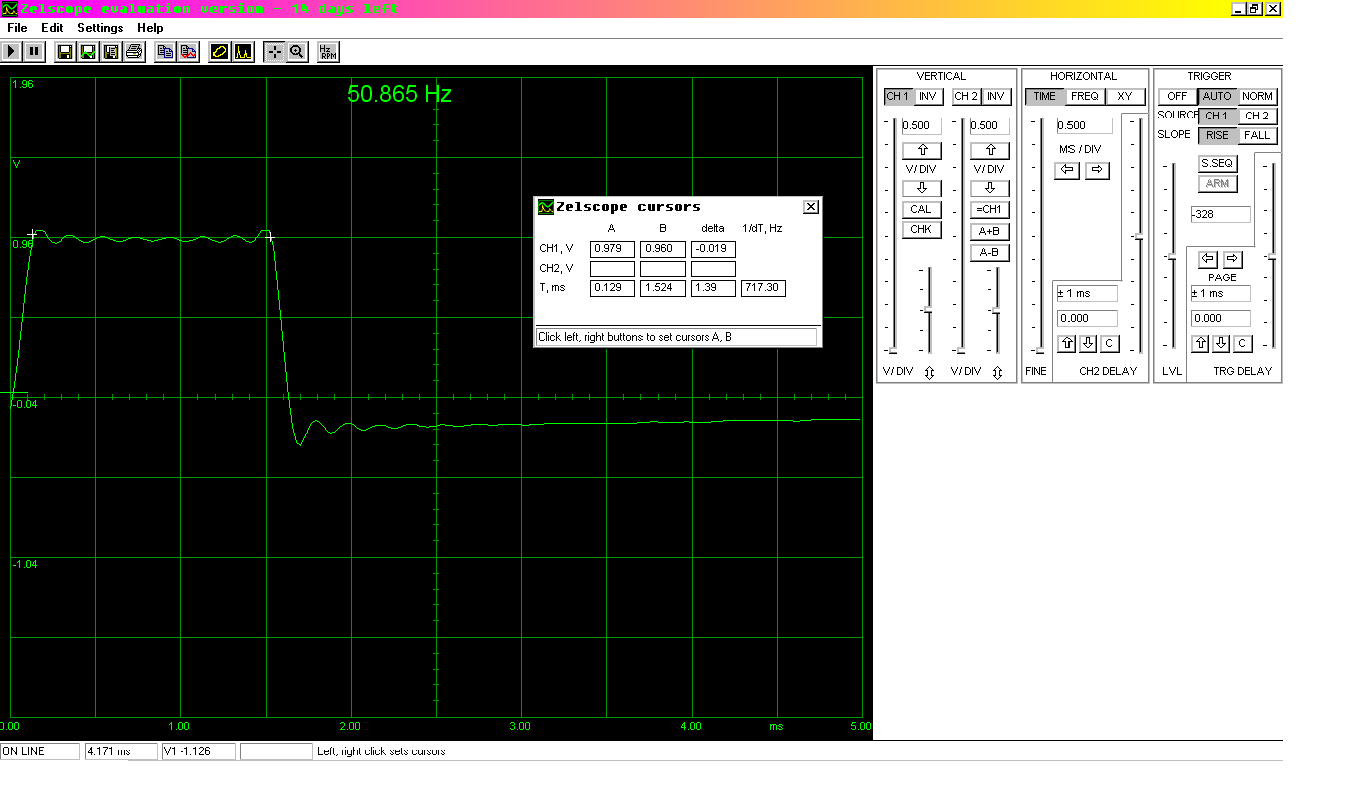

  • #27 11255314
    Seppe
    Oto i wyniki. Nie wiem, czy prawidłowo pomierzyłem (od 'góry' fali):

    #28 11256178
    tmf
    No więc zgodnie z moimi przypuszczeniami masz tam sygnał cyfrowy, w którym informacja o położeniu jest kodowana jako czas trwania impulsu - 1,5ms położenie neutralne, 1 lub 2ms położenia skrajne. W takim przypadku to co potrzebujesz to:
    1. Porzucić pomysły związane z ADC,
    2. Zająć się timerem, a dokładniej układem pomiaru czasu trwania impulsu - input capture unit. Jeśli coś tu będzie niejasne to pytaj.
