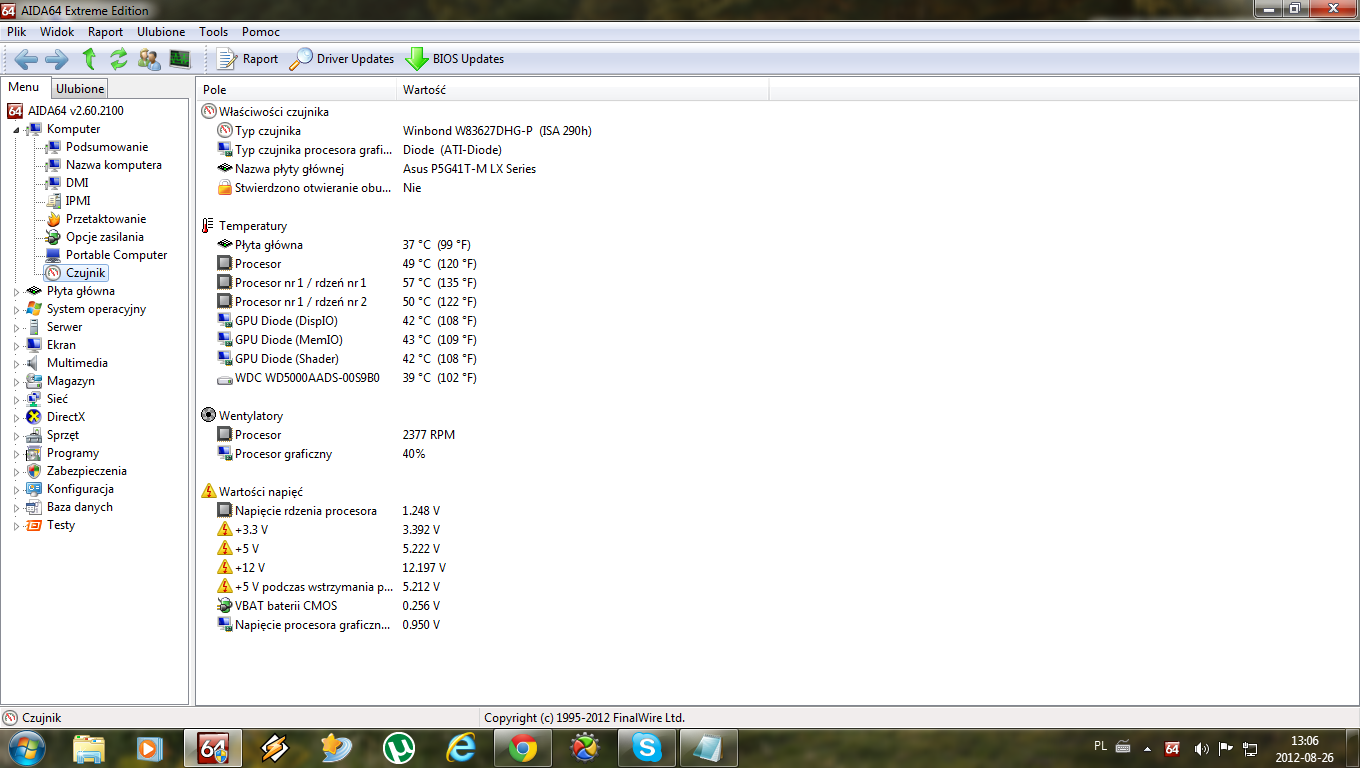

    Witam czy jest ktoś w stanie mi napisać co jest nie tak.Mam tą płytę Asus P5G41T-M LX na niej procek Dual Core E6300 2.8Ghz,chłodzenie Arctic Freezer 7 Pro Rev2 wcześniej założony miałem box intela i od czasu do czasu wyskakiwała mi informacja CPU FAN ERROR.Zrobiłem aktualizacje biosa bo myślałem że mi to pomorze,obroty wentylatora spadają i rosną np:800/2300 obr.A temperatura 54/60 stopni.Cooler wczoraj zakupiłem jak i założyłem.Co mogę zrobić żeby temperatura spadła na procesorze.

    Starą starłem z procesora nie kupowałem nowej ponieważ była na cooler.Mnie martwi a te obroty Aida raz je pokarze raz nie.Jak miałem wcześniej cooler box intela cały czas pokazywało.A obroty skaczą 800/2000 i tak samo z temperatura

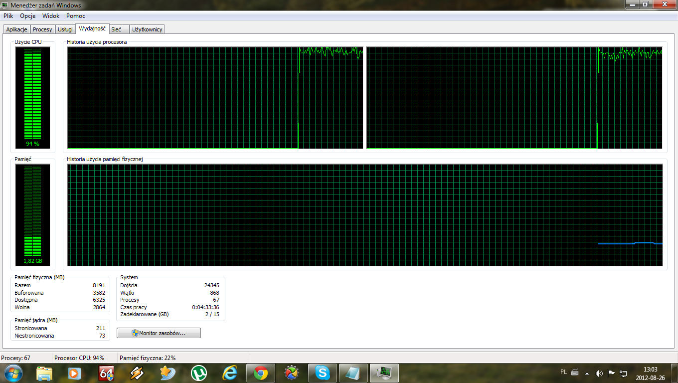

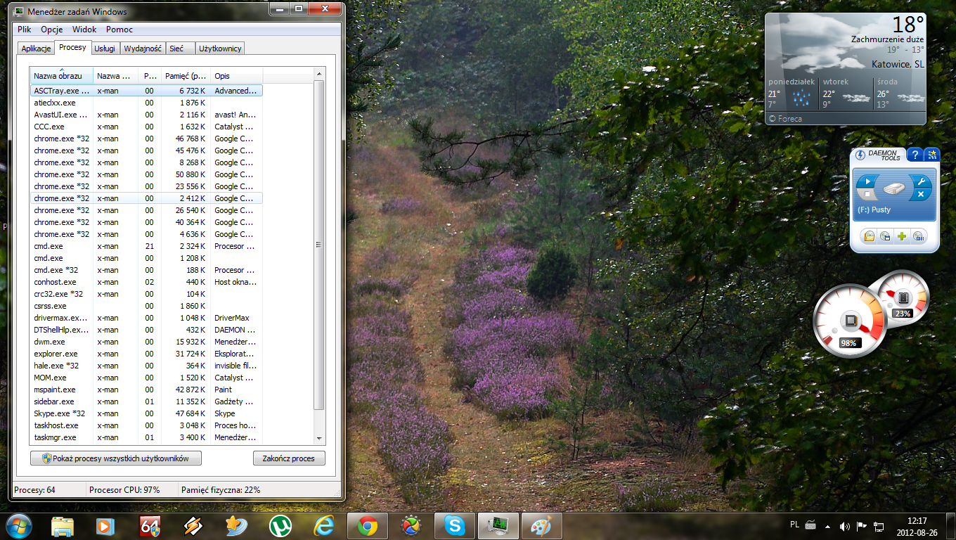

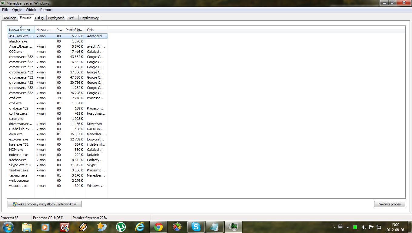

  • #7 11246894
    siwymarzec
    Proszę bardzo Asus P5G41T-M LX Przegrzewający się procesor CPU
  • #8 11246908
    Kasek21
    Jeszcze raz tak aby było widać szystkie procesy lub kliknij w zakładkę Procesor CPU to posortujesz od największego zużycia CPU.
  • #9 11247104
    siwymarzec
    Asus P5G41T-M LX Przegrzewający się procesor CPU Asus P5G41T-M LX Przegrzewający się procesor CPU
