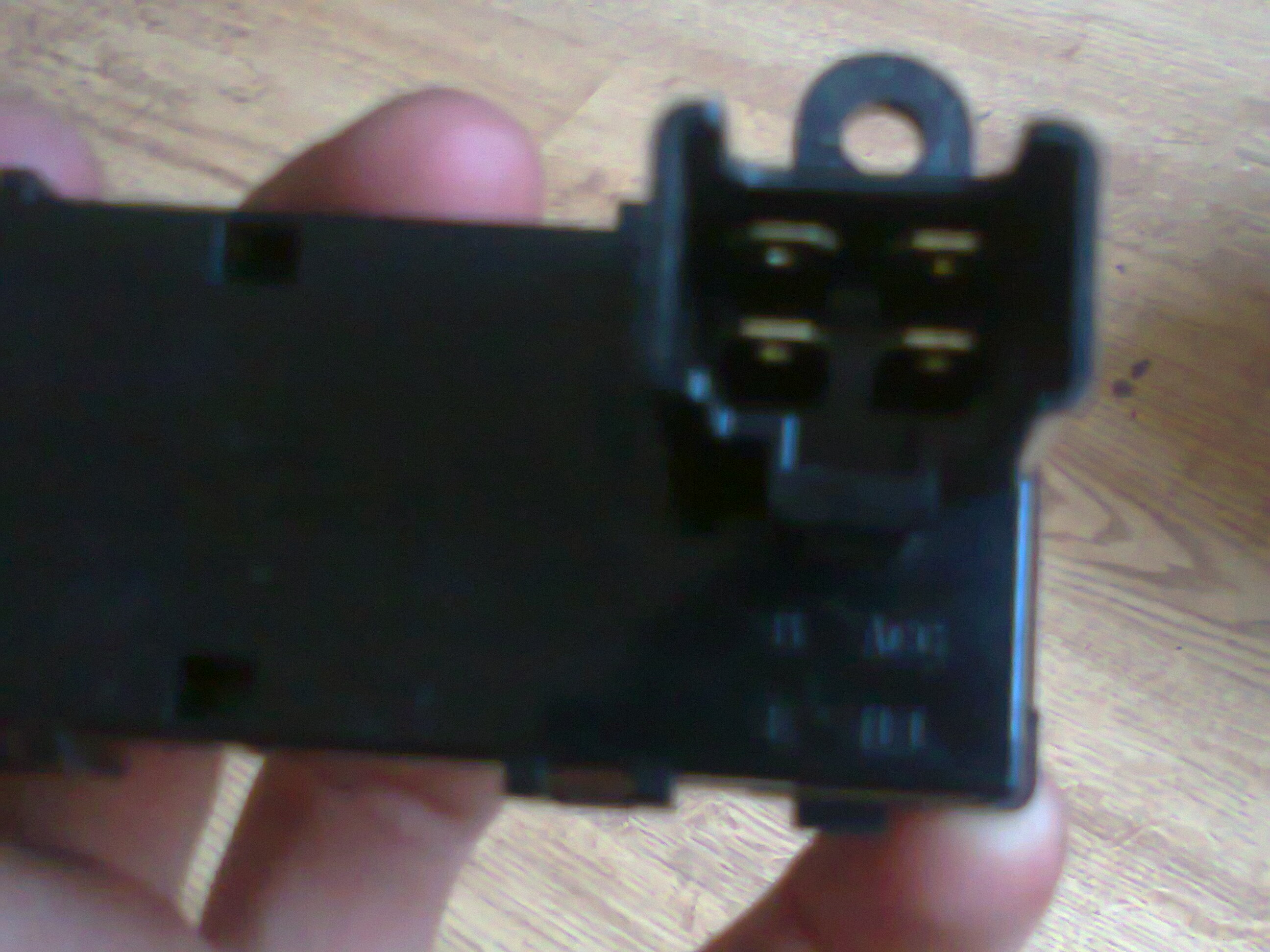

    Witam otóż mam zegar samochodowy (chyba) z czterema wtyczkami
    z tyłu opis tych wtyczek to
    B----ACC
    E----ILL
    pod co to podłączyć dodaje zdjęcia Jak podłączyć zegar samochodowy z wtyczkami B-ACC i E-ILL? Jak podłączyć zegar samochodowy z wtyczkami B-ACC i E-ILL?

    Więc tak drogą dedukcji:
    ACC- tu napiecie pojawia się po przekręceniu kluczyka wiec +12V
    ILL- podświetlanie, czyli +12V
    B- jak bateria, więc +12V
    E- układ musi mieć masę, więc -12V.
    Ale to są moje domysły. Niech ktoś się jeszcze wypowie.
    #3 11244826
    Błażej
    Jest dokładnie tak. Symbole sugerują japońskie pochodzenie zegara. Zresztą kostka z zatrzaskiem też.
    E, to skrót od Earth - ziemia, czyli w tym przypadku masa.
    B - Battery, czyli stałe zasilanie.
    ACC - Accesories, czyli zapłon po stacyjce.
    ILL - Illumination, czyli podświetlenie. W tym przypadku ILL nie będzie powodowało zapalenie podświetlenia, a przyciemnienie załączającego się automatycznie po podaniu zasilania na ACC.
    Jest też duże prawdopodobieństwo, że w środku jest jakaś mała bańka VFD.

    Dzięki za pomoc wątek rozwiązany
