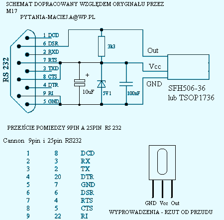

    Emisję zobaczy w aparacie a kod odczyta Griderem ale najpierw musi zrobić odbiornik.
