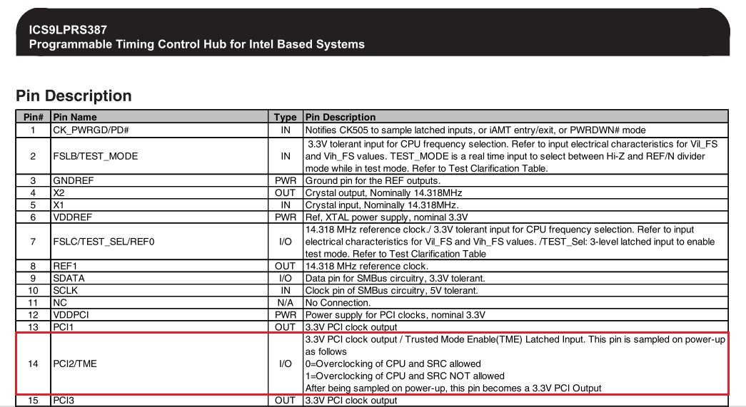

    przem997
    Znalazłem schemat i specyfikację układu PLL (pdf w zał od strony 6)
    11 noga PCI2/TME odpowiada za przyjmowanie poleceń.
    W setFSB wykonałem test 6 bit rejestru 9 ma wartość 1 tak więc potwierdziło to zablokowanie poprzez PLL.
    Próba nadpisania programowo PCI2 oraz TME zakończyła się sukcesem.
    TME nie przyjał wartości zmienionej a PCI2 przyjeło .
    System nie zawiesił się tak więc mogę przystąpić do przerabiania na płycie głównej.
    Aby 11 noga z 1 zmieniła wartość na 0 chcę ją podłączyć do masy poprzez 10k.
    Po tym blokada zniknie.
    Ktoś potrafi zweryfikować powyższe stwierdzenie zanim przystąpię do przeróbki ?

    zagadkę rozwiązałem, znalazłem informację pewą = zgodnie z rysunkiem 11 noga podłączyc do 10k rezystora i do masy. Trzeba jeszcze ścieżkę przy 11 nodze zerwać.
    Szukam teraz w mieście osoby która umie przylutować przewod do tak małej nóżki, bo mój grot w lutownicy połączyłby 4 na raz:)
    A może jakieś wskazówki jak przylutować?
    wyminić grot czy za duże i tak ciepło będzie i moge uszkodzić układ ? mam lutownice transforamatorowa 100W.
    musze zrobić tak jak na zdjęciu: Intel T6600 P8700 Core 2 Duo - PODKRĘCENIE DZIAŁA 2,5 -> 3,1GHZ LAPTOP

    Mimo wszystko nie zrezygnowałem i zaniosłem płytę główną do lutowania, zapłaciłem 20zł.
    Oryginalna ściezke przerwałem idącą do pinu 11.
    Rezystory od 10k do 50k co 5k. Dopiero połączenie rezystorów na 5k wymusiło napięcie na nodze 0,24v co wg mnie już powinno dać logioczne zero?
    Niestety program nadal pokazuje logiczną jedynkę...
    Intel T6600 P8700 Core 2 Duo - PODKRĘCENIE DZIAŁA 2,5 -> 3,1GHZ LAPTOP Intel T6600 P8700 Core 2 Duo - PODKRĘCENIE DZIAŁA 2,5 -> 3,1GHZ LAPTOP
    Co źle robię?

    14 nogę musisz podłączyć do masy poprzez 10K rezystor, ważne aby oryginalną ścieżkę przeciąć aby nie szła do 14 nogi - tylko rezystor do masy.
    Wymagane szkło powiększające i precyzyjna lutownica. Jeśli nie masz doświadczenia zanieś do najbliższego elektrycznego - mi za 20zł przylutował i ścieżkę odlutował, tak że w każdej chwili mogłem złożyć stan pierwotny.
