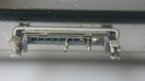

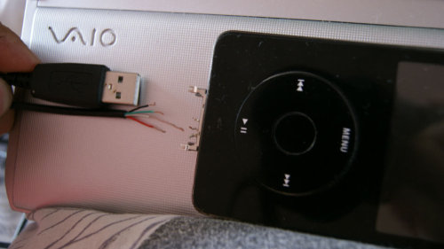

    W moim ipodzie padł kabel USB. Rozczłonkowałem końcówkę i po kilku ruchach wylatały wszystkie kabelki no i teraz nie wiem gdzie który umiejscowić.
    Proszę o informację który kolor do którego pinu ( począwszy od lewej np.) Nadmienię, że piny nie zmieniły swojego położenia a tylko kable się pourywały.

  • #3 11247005
    Dragas
    Jeśli to złącze jest 30-pinowe (tak wynika ze zdjęcia), to taki jest rozkład dla USB:
    GND 16
    +5V 23
    DATA- 25
    DATA+ 27
    Czarny - GND
    Czerwonu +5V
    Zielony DATA+
    Biały DATA-

  • #4 11249877
    BIG_BOY
    Opcja "czarny, czerwony, zielony, biały" nie działa.
    Skorzystałem z opcji "czarny, czerwony, zielony, biały" i po podłączeniu do komputera iPod się podświetla, lecz komputer " Nie rozpoznaje urządzenia USB. Piny po zlutowaniu nie stykają się, więc to nie błąd w lutowaniu.
    W izolacji przewodów znalazłem jeszcze cienką wiązkę bez kolorowej izolacji i coś czuję, że powinienem ją gdzieś dołączyć, bo jak stykam ją z czerwonym, to komputer pika, ale to nadal nie to.
    Nie wiem też, czy aby nie powinienem jakoś wykorzystać ekranizację przewodu, bo dziwnie tak sobie dynda.
  • #5 11250403
    bestboy21
    Poziom 40  
    Podłączenie było dobre, tylko zamień miejscem biały i zielony.
    Dotykając czerwony "z tym czymś" zrobiłeś zwarcie , ciesz się że ci komputer pikał a nie poleciał bezpiecznik na płycie.
