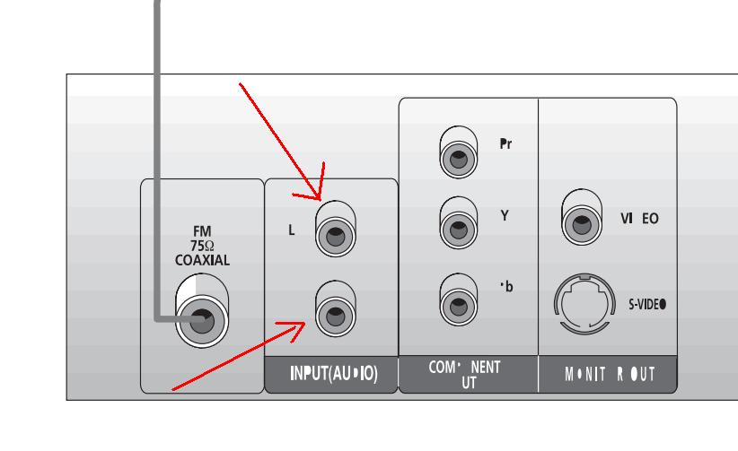

    Witam!
    Posiadam kino domowe schneider hcs 515 chciałbym podłączyć do kompa (karta dźwiękowa realtek AC97 Audio)tylko nie wiem jak. Teraz kino jest podłączone do telewizora i tu kolejne moje pytanie jak oglądam jakiś film w telewizji to jak włączyć głośniki żeby mogło słuchać dźwięk z głośników kina??
  • #2 11248236
    mscgs24

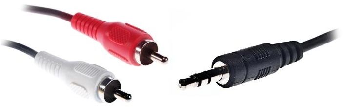

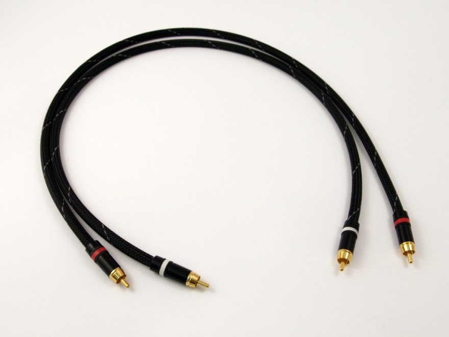

    Kabel Jack 3,5 mm z TV (wyjście słuchawkowe) na czincze lub czincze z TV Audio OUT do odtwarzacza Kina Domowego do gniazd Audio IN lub Line IN
    Tak samo z PC-ta Jack 3,5 mm z zielonego wyjścia dźwiękówki zakończony na drugim końcu czinczami i do odtwarzacza Kina Domowego do gniazd Audio IN lub Line IN
    Jak podłączyć kino domowe Schneider HSC 515 do komputera?
    Tutaj (czerwone strzałki) podpinasz dźwięk z TV i z PC
    Ten kabel to PC > Kino (może też być TV > Kino jeśli w TV nie masz czincz Audio OUT)

    Ten kabel to TV > Kino (jeśli w TV masz wyjście Audio OUT czincz)
