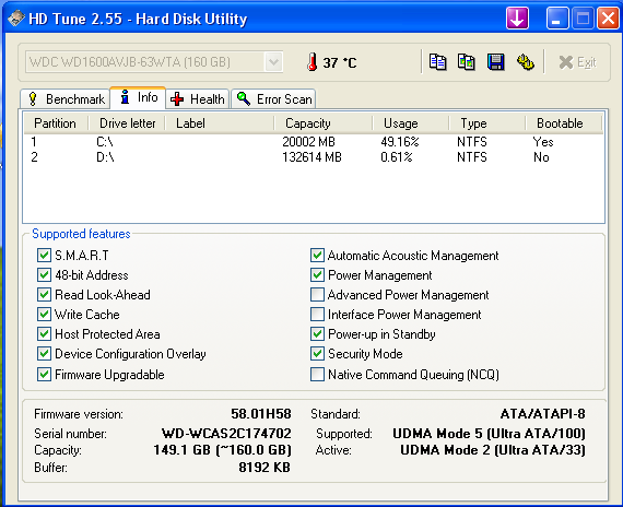

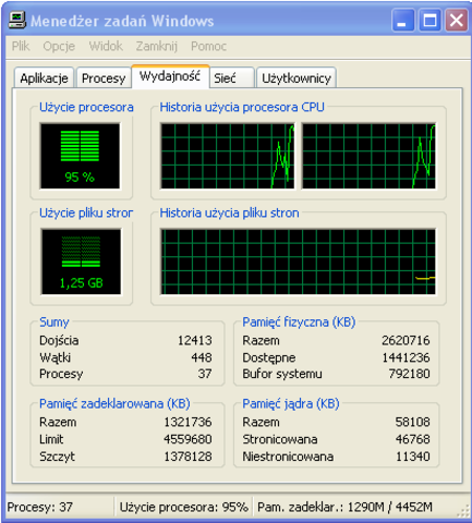

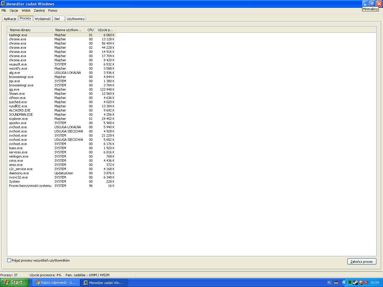

    Daj screen z menadzęra zadań -> procesy.
    Daj screen z wszystkich zakładek programu HD Tune (nie PRO).

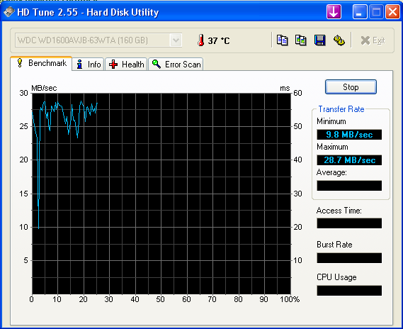

    Cooler jest dobrze zamontowany.
    Jak obniżyć temperaturę Intel Pentium 4 3.00 GHz i poprawić wydajność? Jak obniżyć temperaturę Intel Pentium 4 3.00 GHz i poprawić wydajność? Jak obniżyć temperaturę Intel Pentium 4 3.00 GHz i poprawić wydajność? Jak obniżyć temperaturę Intel Pentium 4 3.00 GHz i poprawić wydajność?
    zaraz dodam error scan czekam aż się zeskanuje

    Dysk ok. Daj jeszcze screen z menedżera zadań, zakładka procesy, jak prosił kolega wyżej.

    jest 3 ss

    Przepraszam nie zauważyłem.
    Procesów nie jest za dużo, dużo żre gg - zamień gg na aqq, odczujesz różnicę, a aqq bierze mniej niż 20mb ramu, ( w tym momencie mi zajmuje 16mb) i nie obciąża procesora.
    Co do przeglądarki, mi lepiej na moim starym blaszaku chodziła mozilla FF w starej wersji, bodajże 3.6.

    Zużycie procesora w normie. Wymień pastę, przy wymianie bardzo dokładnie oczyść pow. procka, tak by styk był pewny na sto%. Jak nic to nie da, oznacza to że masz za słabe chłodzenie, lub obieg powietrza w obudowie jest do d.
