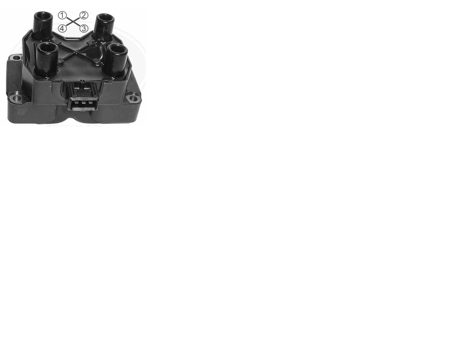

    Mam problem z podłączeniem.
    Samochód początkowo się dławił, teraz odpala i od razu gaśnie.
    Dałem go do mechanika ale coś mi tu namieszał.
    Czy ktoś może pomoże?
    Jak powinno wyglądać prawidłowe podłączenie?

    Na cewce masz oznaczenia cylindrów wg kolejności zapłonu.

    Można dodać że gdyby długości kabli trochę nie pasowały to można zamienić 1 z 4 i 2 z 3.Pierwszy cylinder to ten od paska klinowego.
