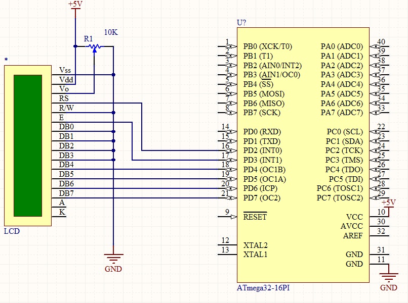

    Problem jest trochę poważniejszy niż w temacie. Mianowicie chodzi o to że, napisałem program do obsługi menu na LCD. Wszystko było dobrze działało bez najmniejszych problemów. Potem przeprowadzka i zaprogramowałem inny mikrokontroler tego samego typu tym samym programem i nic się nie działo, LCD w ogóle nie odpowiadał. Więc napisałem najprostszy program wyświetlający po prostu "Hello" na wyświetlaczu i niestety nic z tego. zmieniłem mikrokontroler i nic, zmieniłem LCD i też nic. mam wrażenie że to może mieć związek z jakimiś ustawieniami w programie ale nie mam pojęcia z jakimi.
    Używam AVR studio 5.1
    Mikrokontroler to jak w temacie ATmega32
    wyświetlacz podpięty jest pod port PD2-PD7
    poniżej kod

  • #6 11255122
    Yavil
    Pierwszy raz widzę żeby było zalecane wiszące piny ale... zrobiłem jak na obrazku i to samo, nic się nie dzieje

    mirekk36
    To może doczytaj dokładnie z czego to wynika - bo jak widać do tej pory trafiałeś na dość oklepane opisy powtarzające to co kiedyś ktoś raz źle zrobił. W artykule jest precyzyjnie wyjaśnione dlaczego tak.
    Poza tym oglądałeś ten filmik ? na którym pokazuję że bywają różne wyświetlacze i dlaczego np u ciebie może być niewidoczna ta górna linia kwadracików w wyniku regulacji kontrastu ??? oj chyba nie oglądałeś tylko na szybko rzuciłeś okiem i się dziwisz że pierwszy raz widzisz jak należy prawidłowo podłączać LCD
    Jeśli już go dobrze podłączyłeś to teraz sprawdź jakieś rozwiązanie, programowe (patrz na filmik pod koniec) .... które zapewni ci prawidłową inicjalizację. Skoro kłopotem są dla ciebie znalezione biblioteki w C - to dla testu czy wszystko jest ok - weź sobie zassaj nawet Bascoma Demo i po napisaniu 2-3 linijek programu z HELPA nie ma siły żeby nie ruszył LCD jeśli nie jest jeszcze uszkodzony.

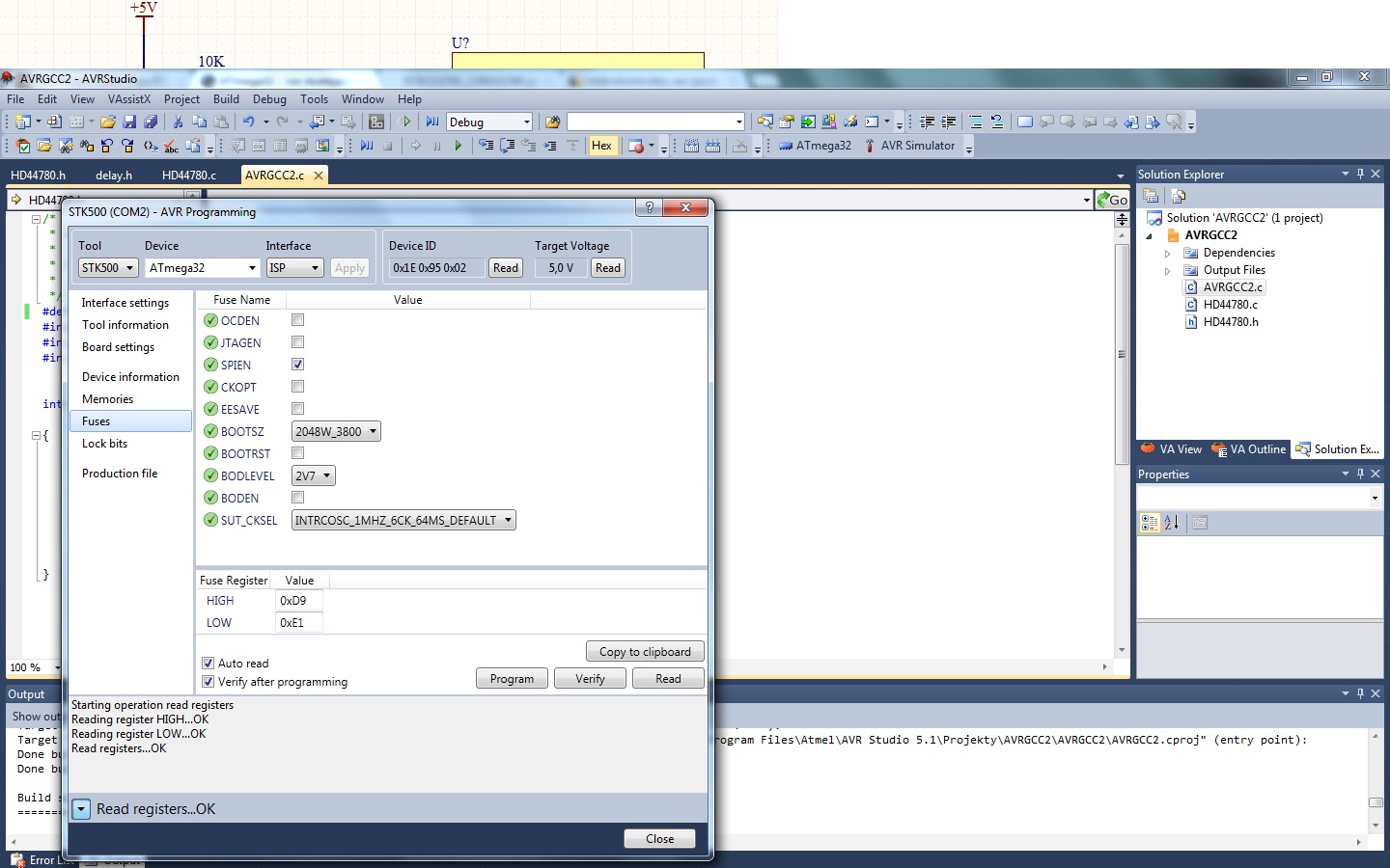

    ATmega32 - LCD nie działa po przeprowadzce, zmiana mikrokontrolera i LCD nie pomogła
    przesyłam scren fuses bit
  • #10 11255225
    mirekk36
    Schemat pokazałeś z podłączony LCD do PORTD a nie do PORTC na którym mógłbyś mieć ew JTAG włączony - więc fusebity nie mają tutaj żadnego znaczenia jeśli chodzi o to że ci nie działa ....
