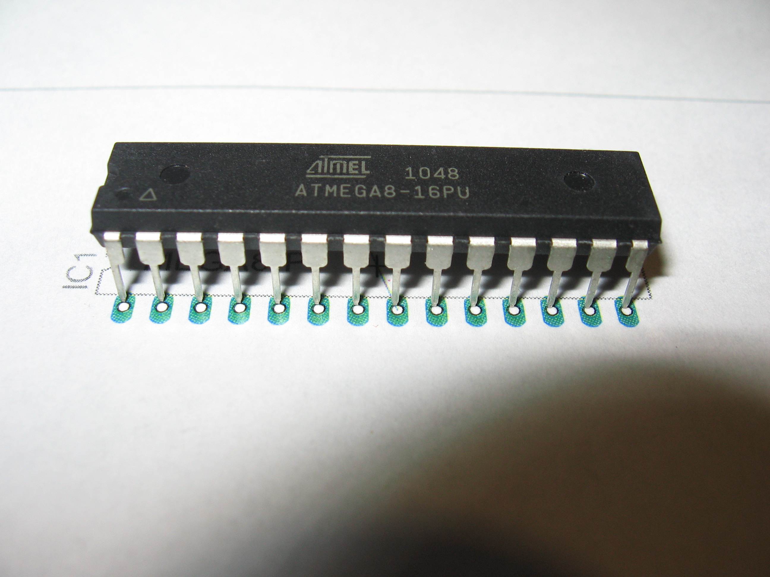

    Męczy mnie ostatnio problem z megą8 w eagle.
    Płytkę zaprojektowałem, wykonałem, ale atmega8 w obudowie dil28-3 nie pasuje do pól lutowniczych. Ściągnąłem inne biblioteki, ale problem się powtarza. Używałem bibliotek:
    - atmela (tych co są w eagle),
    - atmega8 (ściągnięte ze strony cadsoftu),
    - fairchild-semic (też jest w eagle)
    - con-3m.
    Zawsze wygląda tak samo, poniżej obrazek przedstawiający problem. Przepraszam za jakość, ale w tym aparacie obiektyw jest beznadziejny do makro...
    EAGLE - Atmega8 - rozbieżność bibliotek z rzeczywistością.
    Aha istotne, że inne rzeczy tj. goldpiny, gniazda isp. itp się zgadzają.
    Czy wie ktoś co może być winne?
    Dziękuję za pomoc.
    Pozdrawiam Dawid.

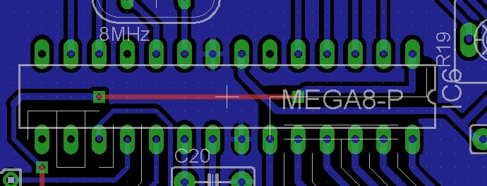

    Typowy rozstaw wyprowadzeń to 2,54mm. U mnie w Eagle 5.11 przy atmega jest OK.
    Włącz siatkę (przy standardowych ustawieniach) i sprawdź czy otwory są w siatce

    Aż mnie temat zaciekawił i sprawdziłem:
    Jak widzisz u mnie jak i u pozostałych jest ok. Ja wstawiłem atmegę z biblioteki atmela.
    Mi również w pierwszym momencie przychodzi do głowy skalowanie wydruku.
    Wstaw długi rząd goldpinów i zobacz wtedy.
    Z siatką kolego może się zgadzać. Właśnie może coś z siatką ma w ustawieniach pokręcone.

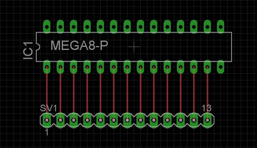

    Może to głupie, ale zrób coś takiego:
    Tylko dokładnie coś takiego.
    Zgodnie z twoją teorią ścieżki z jednej strony będą proste, a na drugim końcu atmegi wyjdą ukośne. No bo skoro atmega nie pasuje, a goldpiny tak to innej opcji nie ma.
    Jak zrobisz wrzuć fotkę.
  • #8 11253192
    davidos95
    Zrobiłem coś podobnego. Wrzuciłem linijkę goldpinów 1x14 pomiędzy i się zgadzało wszystko idealnie, ponadto zmierzyłem odstępy pomiędzy pinami i wynosiły 2,54mm - zmierzyłem funkcją dimension w eagle 6.20. To nie jest wina atmegi, widocznie na innych elementach z mojego projektu nie widać tego, dlatego wysnułem złe wnioski. Zaraz zainstaluję od nowa adobe i zobaczę czy nie jest to wina jego wina. Bo skalowanie w ustawieniach wydruku w eagle miałem zawsze takie i było dobrze (chociażby na attiny2313).
