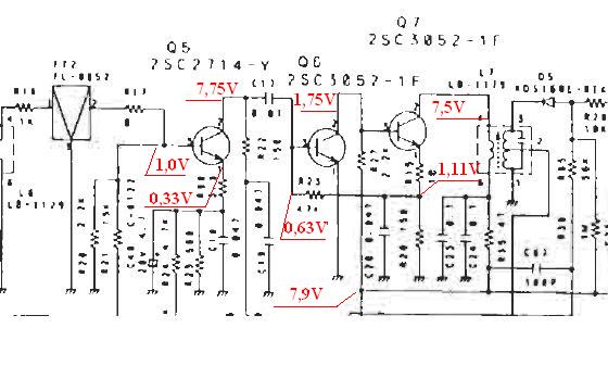

    Jak w temacie radio nadaje idealnie lecz nie odbiera słychać tylko cichutki szum.
    Sprawdzałem inne tematy pokrewne z tymi objawami i u mnie na FT2 jest 0.20v a na Q5 7.9v :| albo coś źle zmierzyłem bo Q5 wydaje mi się kosmiczne...
    Zauważyłem ze c40 i r25 są strasznie zabrudzone lub podpalone przylutowałem je lecz radyjko nadal nie odbiera.
    Proszę o jakieś porady co sprawdzić.. czy od razu kupić ft2 (nie próbowałem jeszcze podłączać kondensatora).

    Kolego Johnny II z ASC czy bez? Jeśli chodzi o Q5, to gdzie masz takie napięcie? Jeśli na kolektorze to dobrze, dla pewności spróbuj zamiast filtra p.cz. wstawić kondensator.
    R25 powinien mieć 560Ω.
    Podając te wartości śledzę schemat od Johnny II ASC.
    To chyba nie ma związku z II p.cz. .
    Osobiście nie widziałem Johnny II - bez ASC (być może mało w życiu widziałem).
    W ostatnich czasach dość znana niedogodność w RX-ie, przez fabryczne instalowanie złej partii filtrów II p.cz. , które w samej strukturze ceramicznej ostatniej pastylki (1-szej od wyjścia) - powoduje zmianę oporności nawet do 100Ω - czego wynikiem jest "dzielnik" napięcia i mała jego wartość na Bazie Q5.
    CB Radio PRESIDENT JOHNNY 2 - nadaje, ale nie odbiera, cichy szum, napięcia FT2/Q5
    Nie ma co wstawiać a tylko wymienić filtr - jak napisał Olek II.
    Reasumując - szyba20 wymieniaj filtr, który możesz kupić w cenie od 8zł. do 12zł. / sztuka.
