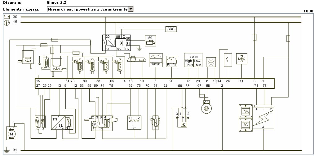

    Witam wszystkich problem który posiadam jest właśnie z seatem 1,6 AKL i wygląda następująco.Dwa miesiące temu autko miało problem z biegiem jałowym, obroty falowały po wymianie przepustnicy i czujnika temperatury silnika wszystko pracowało ok, była zrobiona diagnostyka nie było błędów ogólnie po naprawie ok.
    Po tym czasie auto w przeciągu kilku dni zaczęło coraz gorzej odpalać aż definitywnie przestało odpalać, co jest najciekawsze teraz nie mogę zrobić diagnostyki komputerowej łączy mi się z innymi modułami a z silnikiem nie a tym samym urządzeniem diagnozuje co dwa miesiące temu.Zasilania sprawdzone na sterowniku i są w porządku może ktoś ma jakieś sugestie względem tego nieszczęsnego simosa. Dodam jeszcze że teraz jest taki objaw jak by imo blokowało to znaczy silnik złapie i zgaśnie.

    Zastanawia mnie rzecz następująca czy aby czasem nie ma przerwy pomiędzy sterownikiem silnika a zegarami i stąd takie objawy tylko który z przewodów od sterownika to komunikacja, potrzebuje dokładny schemat sterownik silnika ,zegary+imo

    Masz problem z komunikacją zegary > sterownik silnika. Popatrz na piny 18 i 19 w sterowniku (idą do licznika). Posprawdzaj na ciągłość i zwarcia.

    Po oględzinach instalacji doszedłem do wniosku że w tym samochodzie nie ma CAN nie ma skrętek a złącze diagnostyczne jest na trzy piny a trzy przewody wychodzące z sterownika które idą do licznika są drożne.
    Potrzebuje schematu tego samochodu bo nie mam pewności co do sprawdzanych parametrów.

    schemat określający gdzie do tego sterownika jest podpięcie Lini K na jakim pinie

    pin 18,19 od licznika Seat Cordoba 1,6 AKL - brak połączenia z ECU, silnik nie odpala, możliwe IMO blokuje

    Problem rozwiązany, problemem był sterownik, zostało usunięte imo i autko zapaliło sterownik się nie komunikuje z zegarami czyli pozostaje bez możliwości diagnostyki (i to nie jest oczywiście winna inst.) na razie tek będzie to jeździć ale chyba trzeba pomyśleć o innym sterowniku.
