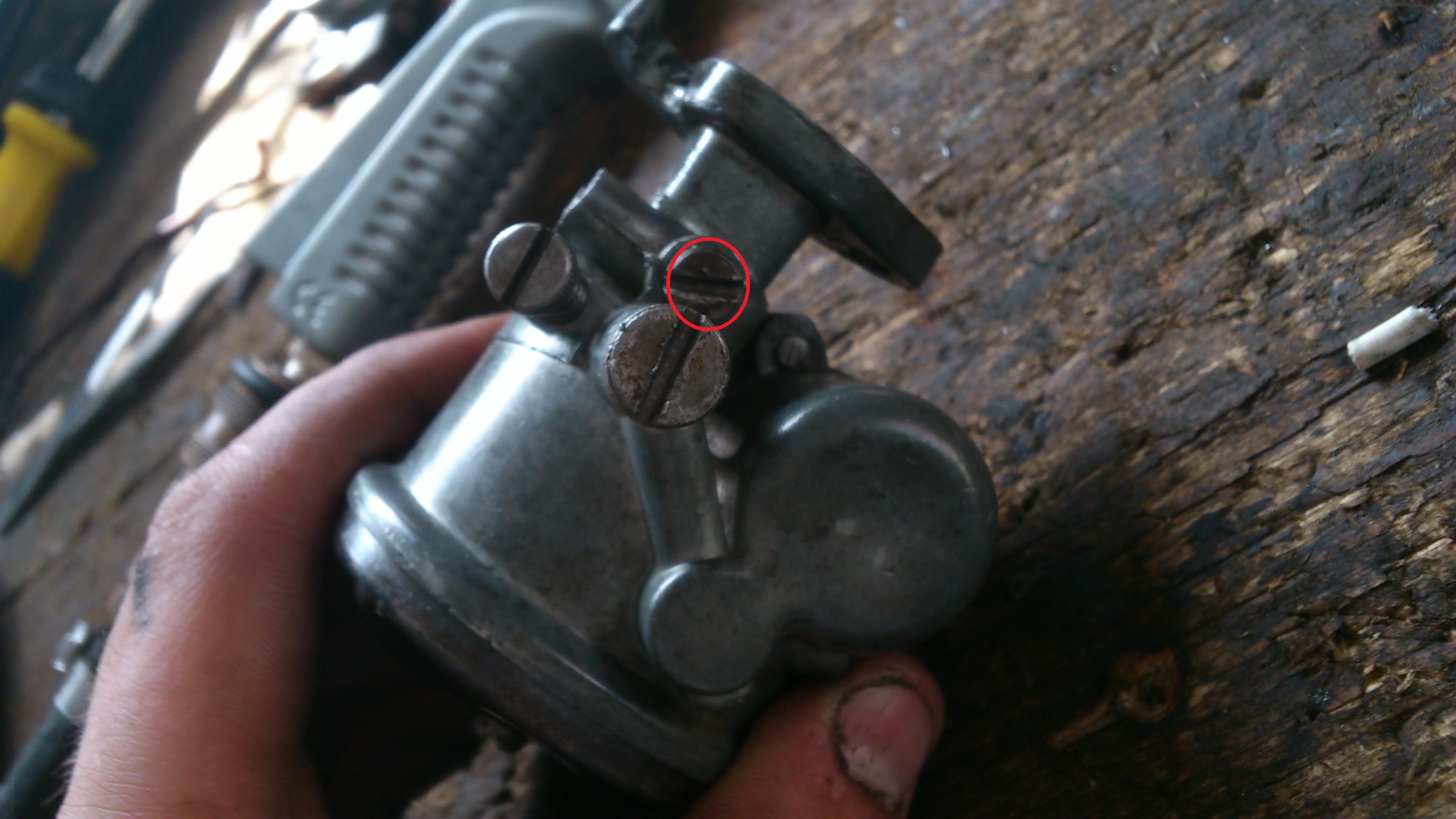

    Chcę wyregulowac gaźnik , ale nie wiem od czego jest ta śruba i czy ona ma byc całkiem wkręcona czy nie .

    Śrubka ta powinna mieć na sobie "O-ring" i osłania/uszczelnia dyszę wolnych obrotów. Ma być dokręcona do lekkiego oporu (bo można zerwać gwint!).

    dzieki wielkie
