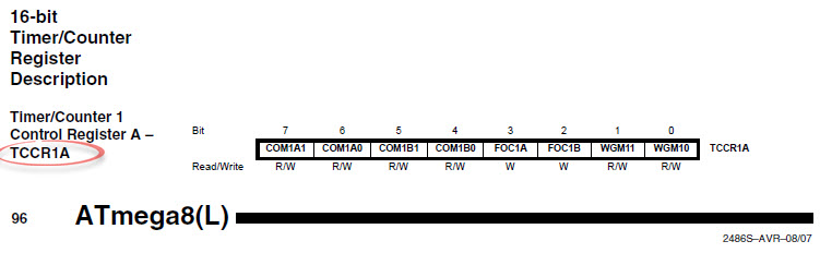

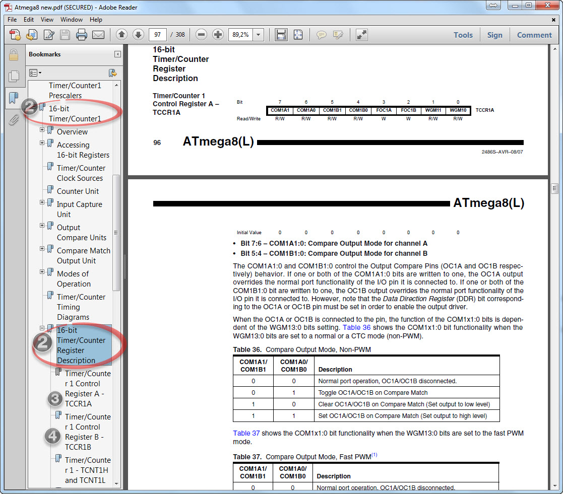

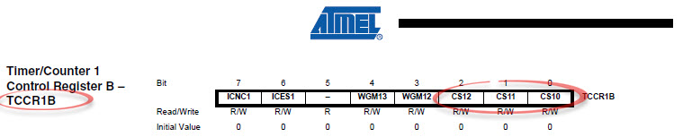

    No dobra ale weź na razie odstaw angielski na bok i zajrzyj na obrazki do noty - jak niżej - same nazwy rejestrów TCCR1A i TCCR1B jak niżej. Czy widzisz gdzie są bity CS1x ??
    Atmega8 - Przerwania,tryb CTC nie działa tak jak trzeba
    może to ci coś podpowie ?
    Poza tym zobacz jak trzeba podejść do czytania PDF'a, wystarczy się tylko nauczyć na niego patrzeć. Najpierw szukasz rozdziału modułu który cię interesuje
    1. Timer1
    2. potem lecisz do ostatniego podrozdziału o rejestrach
    3-4 itd ładnie przełączasz się szybko pomiędzy opisami rejestrów i nawet bez dużej znajomości angielskiego po nazwach bitów powoli dojdziesz co i jak
    (oops sorki na górze na rysunku powinien być nr.1 a nie 2, źle mi się wstawiło)
