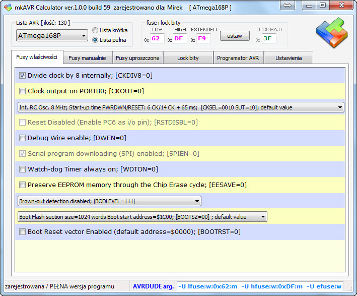

    Witam!
    Z góry przepraszam za swoją niesamodzielność, ale pilnie potrzebuję fabryczne wartości fusebitów do procesora ATMEGA168V-10AU, tzn LFUSE i HFUSE w formacie hex, do zaprogramowania przez avrdude. Zmieniłem fusy na wewnętrzny oscylator 128kHz nie dzielony przez 8, i teraz nijak ma się komunikacja z procesorem, BASCOM nic nie widzi poprawnie, ale na szczęście chyba avrdude przy ustawieniu opóźnienia portu na 500 coś ruszył :) Programuję przez stk200.
    Bardzo dziękuję z góry za pomoc i pozdrawiam,
    kbw24
    #2 11256082
    mickpr
    http://www.engbedded.com/fusecalc/
    http://www.frank-zhao.com/fusecalc/fusecalc.php
    Faktycznie niesamodzielność bo kalkulatorów na Internecie dostatek.
    Dodatkowo w większości programów do programowania (z GUI) masz wbudowany kalkulator.
    No i w pluginie Eclipse też jest...Nawet na Androida jest: https://play.google.com/store/apps/details?id=com.misc.avrfuse&feature=search_result
  • #4 11256169
    kbw24
    Ogromne podziękowania! :))
    Procesor przywrócony do życia. 8-)
    Temat można śmiało uznać za zamknięty.
