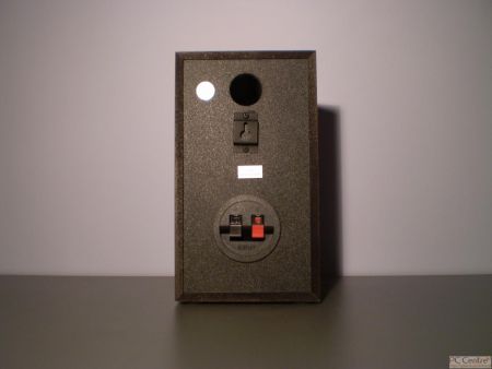

    Witam. Jestem nowym użytkownikiem na forum (choć forum znam od kilku lat) w takim razie Witam Wszystkich :)Otóż przymierzam się do zakupu kolorofonu C23 (chyba każdy wie o jaki chodzi, klasyk). Lecz mam pewne obawy co do działania. Nie wiem jak będę miał go podłączyć aby dobrze działał, posiadam kino domowe 5.1 Genius 5005. I jak do tego sprzętu podłączyć ten kolorofon?
    Zdjęcie wyjść z subwoofera :
    Jak podłączyć kolorofon C23 do kina domowego 5.1 Genius 5005?
    Bo do głośnika nie wiem czy podłącze bo mam tylko wejście na kabel głośnikowy (plus,minus czyli czarna i czerwona "ala" ,, dziurka" ) :

    C23 lub inny z tej serii podłączasz pod gniazdo głośnikowe, równolegle z pracującym głośnikiem - tutaj pasuje pod wyjście "CENT".
    Do C23 w originale był dostarczany kabel z jednej strony wtykiem DIN WM345 (strona kolorofonu) a z drugiej zakończony rozgałęźnikiem wtyk WG2 (do wzmacniacza) + gniazdo GG2 (do kolumny). Obecnie trzeba sobie samemu zrobić kabel DIN WM345 (strona kolorofonu) z drugiej strony odizolowane przewody pod zaciski "wyjście "CENT".
    Czułość kolorofonu ustawia się potencjometrem na jego panelu - niestety ze zmniejszeniem/zwiększeniem głośności na kolumny za każdym razem trzeba podregulowywać jego czułość na panelu.
