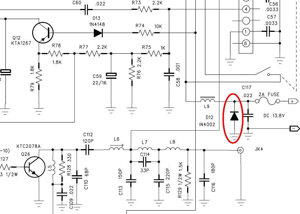

    tak jak napisałem w temacie w moim radyjku zostały zamienione bieguny podczas podłączania go do instalacji w samochodzie. Radio nie posiada w sobie żandego bezpiecznika i przy próbie ponownego podłączenia go robi zwarcie. Przejrzałem płytkę i elementy, ale nie widzę żeby była uszkodzona scieżka bądź przypalony jakiś element.
    Może ktoś miał podobny problem, lub orientuje się co zrobić i wymienić w takiej sytuacji, bardzo proszę o pomoc.
    Mam tutaj schemat radyjka, mam nadzieję że uda się jeszcze je przywrócić do życia.
    Pozdrawiam, Mateusz
    http://chomikuj.pl/hind2233/Dokumenty/cb+radio/schematy/Alan+Midland/alan+102,449384052.pdf schemacik

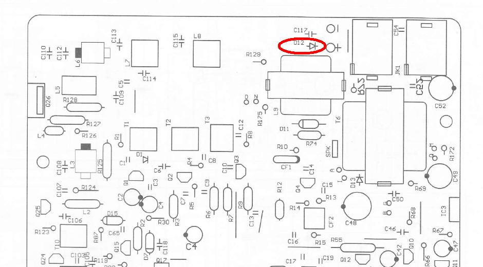

    Zabezpieczeniem przed "odwrotką" zasilania jest dioda D12 - wymienić na inną z grupy 1N400x (dowolną) .
    D12 :
    Midland Alan 102 - Odwrócone bieguny podczas podłączania. Midland Alan 102 - Odwrócone bieguny podczas podłączania.

    Radio posiada bezpiecznik na kablu zasilającym.
    Czyli kolega podpina nadal "na żywca", ciężko to widzę by skończyło się to tylko na tej diodzie.

    jak nie masz miernika, wywal całkiem ta d12 i podłacz radio zgodnie z biegunowoscia, jak ruszy wstaw jakas diode z grupy 40.., oczywiscie zgodnie z kierunkiem wedle oznaczen na plycie czy schemacie.
    W tescie bezmiernikowym trzeba byc w 100 proc. przekonanym o poprawnym podaczeniu bieg.
