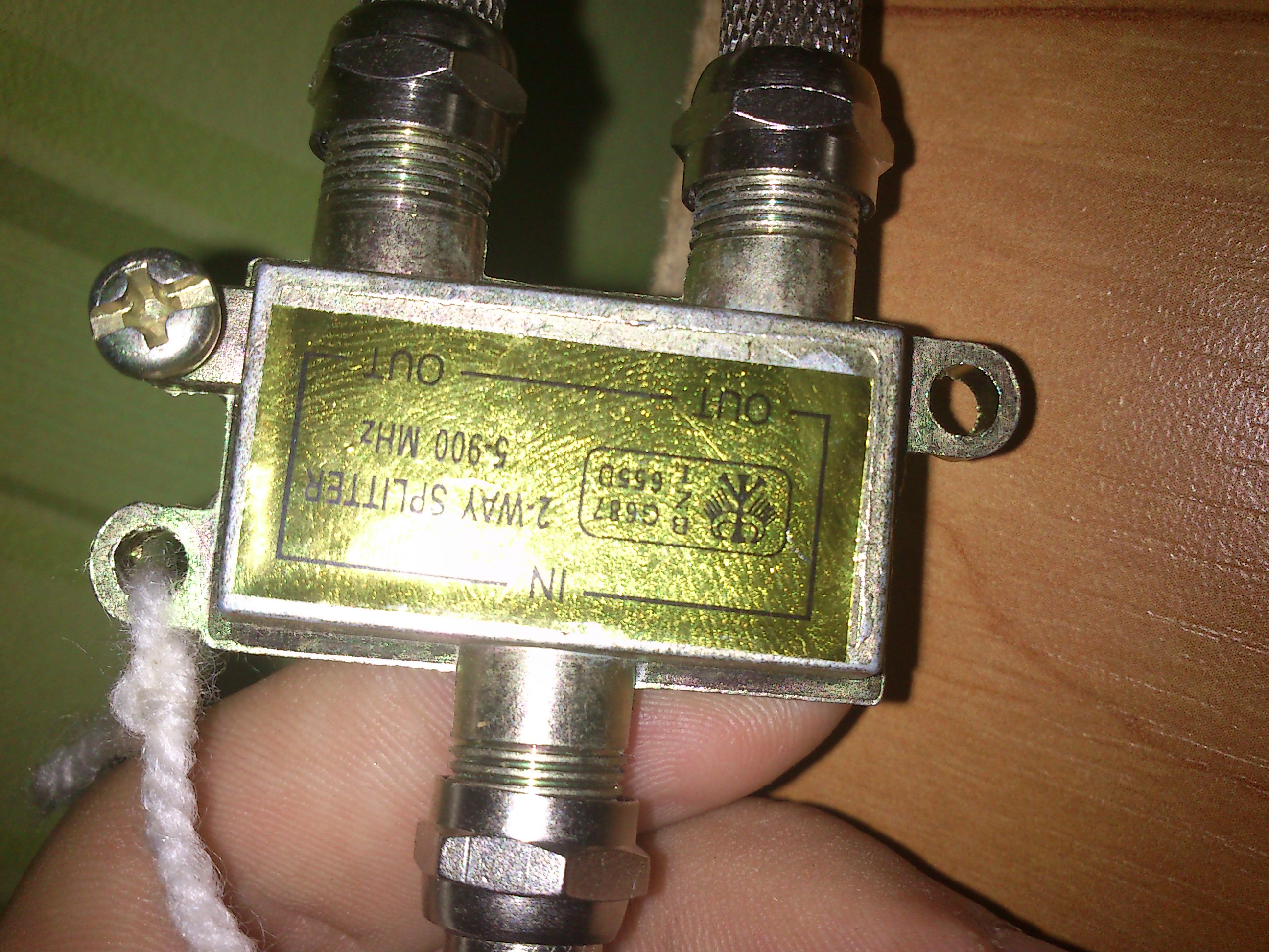

    Witam was, na samym poczatku chce powiezdiec ze nie mam zielonego pojecia czy w dobrym dziale pisze, jesli w zlym to przepraszam, i prosze o wyrozumialosc. zupelnie nie znam sie na tym ;p
    do sedna sprawy:
    internet do routera mam prowadzony poprzez jakis "kabel antenowy ekranizowany" czy jakos tak. chcialem go rozgalezic, bo w nim jest tez TV, by miec i internet i telewizje. no i tu sa problemy:
    -jesli w rozgalezniku jest tylko internet i sygnal(czyli "wejscie" do rozgaleznika), to internet osiaga predkosc ok 60mb/s
    -jesli w rozgalezniku jest tv internet i wejscie to:
    1)gdy tv jest wlaczony internet ma predkosc ok 50mb/s-60mb/s
    2)gdy tv jest wylaczony(z zasilania i trybu czuwania) to internet ma od 0,1-5mb/s
    3)gdy tv jest wylaczony, a jest tylko w trybie czuwania to internet jest 5-10mb/s
    ja tego nie ogarniam, mam nadzieje ze jest ktos ode mnie madrzejszy i pomoze mi rozwiazac te zagadke.. pozdrawiam!

    Zamieść fotkę tego rozgłęźnika (czytelną, z widocznymi cechami).

    kabel - slaby sygnal internetu przy wylaczonym tv (?)
    oto zdjecie, lepszego moj aparat nie jest w stanie zrobic. zwykly rozgaleznik za 5zl w osiedlowym sklepie, rewelacji nie ma..
    #5 11261900
    zetdeel
    No właśnie; typowy chiński wyrób rozgałęźnikopodobny. Nadaje się wyłącznie do śmietnika.
    Jeśli masz do kablówki podłączony bezpośrednio odbiornik telewizyjny to zastosuj
    multimedialne gniazdo abonenckie Telmor GMF−353.
    Modem podłączasz do wyjścia DATA, telewizor do RTV.
    Jeśli masz dekoder cyfrowy do kablówki, to zastosuj
    profesjonalny rozgałęźnik małostratny Signal R-2 lub Telmor RM-2F (ale nie RA-2F).

    drugie zdanie wszystko wyjasnia ;-) i bede musial zastosowac ten Telmor GMF-353. dzieki Kolego za porade!
