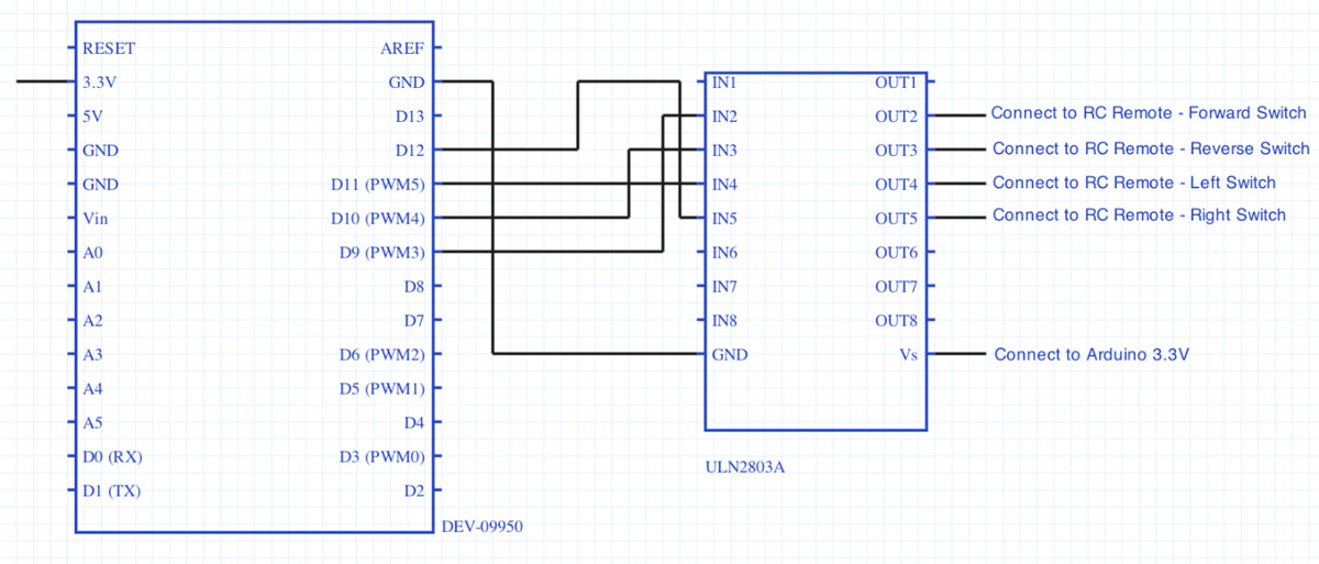

    Ciekawy projekt sterowania samochodu RC z komputera, poprzez platformę Arduino. Autor poinformował, że części użyte w projekcie, nie licząc Arduino i pojazdu, kosztowały go 9$. Budując projekt, autor tworzył instrukcję budowy sterowania takiego pojazdu i udostępnił ją. Projekt sterowania korzysta z oprogramowania JAVA, które można uruchomić na różnych systemach operacyjnych, a także z oprogramowania napisanego dla platformy Arduino. Kody oprogramowania są dostępne za darmo na stronie źródłowej. Większość pojazdów RC, niedużych pojazdów RC, posiada przeważnie sterownie do przodu, do tyłu, w lewo i w prawo. Dzięki zastosowaniu platformy Arduino oraz modulacji PWM, możliwe jest również ustawienie prędkości takiego pojazdu. Na stronie źródłowej również znajduje się filmik z prezentacją sterowania pojazdu RC oraz oprogramowania na PC. Autor poinformował również, że wcześniej wykonał podobny projekt, ale przy użyciu portu równoległego komputera PC. W projekcie została użyta platforma Arduino Uno, dzięki czemu komunikacja odbywa się poprzez port USB.
    Poniżej bardzo prosty schemat projektu:

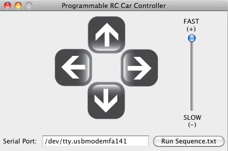

    Poniżej screen z oprogramowania w JAVA na PC:

    zamiast ustawiania prędkości na suwaku można by ustawiać prędkość na klawiszach. Trzymasz 1s - pełna moc, 0.5s - połowa prędkości
